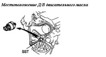

Подскажите, а где находится этот датчик давления масла? Без ямы или подъемника реально его снять?
Per aspera ad astra...
6-01-2011
колесо правое снимать надо,не очень удобно вроде там,помню длинную головку надо....мастер при мне менял...
8-01-2011
8-01-2011
Колесо снимать не надо. просто выкрутить руль вправо и снять защиту (она там на двух болтах). у меня к датчику идет желтенький одинокий проводок.

Вообщем сегодня с утра оттащил машину на СТО эвакуатором и как оказалось не зря.
Ребята сняли поддон и обнаружились последствия после пользования америкотами. Маслоприемник был забит густой фигней, видимо от некачественного масла или несвоевременно менянного масла.
Все почистили и промыли бензином под давлением, когда стали чистить говорят немало дерьма вымыли. Залили свежее масло и поменяли фильтр, на прошлом масле я проехал всего 3500 км, но решил уж лучше поменять. Заодно и поменяли ремень генератора, который жуть как свистел на морозе. Завел, прогрел и поехал домой. До дома километра три, датчик не горит, двигатель работает нормально.
Датчик купил зря, да и ладно стоит он 15 баксов не страшно.
Vodila спасибо, был прав, что дальнейшая езда может усугубить последствия.
Немного предыстории машина пробежала 20.000 миль после приезда со штатов из них 15.000 мои, масло всегда менял даже раньше срока и заливал Castrol 5w30 синтетику, которое покупаю всегда в одном месте и качество в порядке, фильтр только оригинал.
P.S. Камиль рахмет за размещенные схемы расположения датчика, а Диме и Сергею за участие в теме
