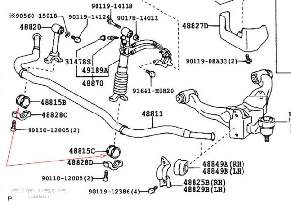

Вот они...

У меня такая же ерунда уже пол года,где только не тресли,найти не могли,зимой в морозы пропал стук,сейчас снова(не стук даже,а щелчок,чувствуется на руле).Проявляется не на рельсах,гребёнке,кочках,а именно когда левое колесо проваливается в ямку(но не мелкую).Неделю назад делал комплексную диагностику в "Тойоте" по акции,в связи с "чеком-гирляндой".Приговорили левый ступичный подшипник,но думаю это не связано с данной темой,хотя посмотрим после замены.А на счёт "чека" посоветовали глушить машину во время заправки,если снова загорится заменить крышку бензобака Shocked

На картинке втулки стаба,думаю их не сложно определить в износе,но всё же нигде их не приговорили к замене.
