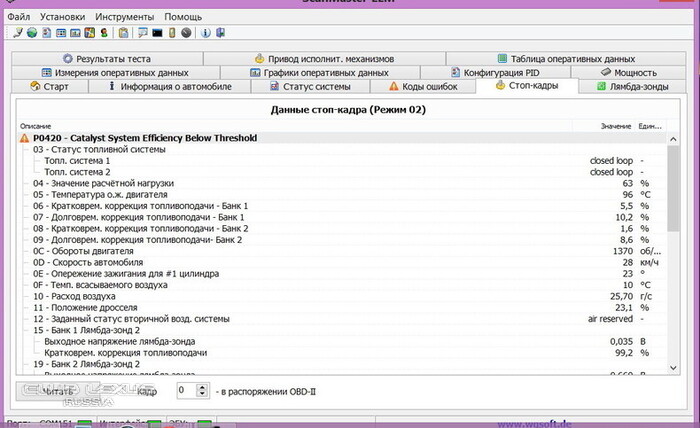

и в решении этого вопроса и кроется ваша проблема, так вот надо было не менять прошивку и выбросить тучу денег на ветер, а сделать стоп кадр кода ошибки
и вот тогда было бы понятно почему возникает конфликт
Ваш диагност предпочел вместо решения проблемы предложить её спрятать. Вам поставили в чужеродном ПО Маску ЧЕКа.
Мало того, из-за этого "шага в сторону" теперь система работает в разброс по данным и значения ТЕХ ДОКа не соблюдаются.
Откат на заводскую программу дело не сложное, если поехать к тому, кто заливал Вам АнтиЕвро 2.
вернув заводское Программное Обеспечение мы будем видеть реальные данные, а не часть подменного фонда. И от туда уже можно делать выводы
