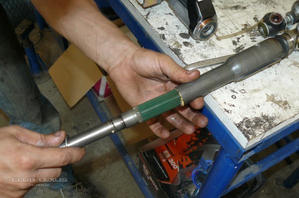

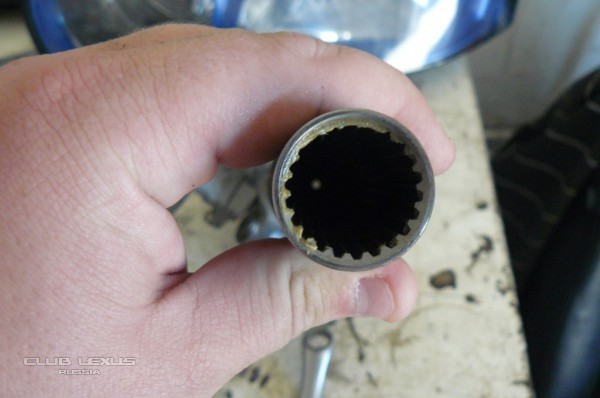

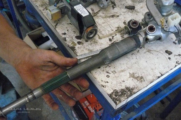

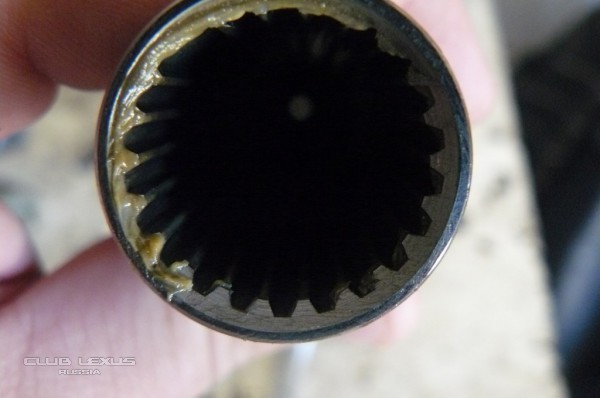

PetroKol писал(а):
cтучит шлицевое телескопическое соединение в колонке руля, зубчики-шлицы имеют пластиковое напыление, которое разбивается от наших дорог - зазар увеличивается и отсюда этот стук.... надо разоврать узел и набить вязкой смазкой - временно стук уйдет
Смазкой не поможет, делать надо и вправда эти пластиковые шлицы, только надо делать какое то напыление, долго думали и сделали вот что, сняли колонку, разобрали, сняли вал и напылили из балона пластификатора в два слоя (это типа перед покраской бамперов делают для элластичности), это пластификатор высох и прилип хорошо на шлицы, как бы ещё слой появился, после этого собрали, всё наместо и смазали, какие то бы нибыло звуки и стук пропал вовсе, на любых покрытиях и условиях.
непонятные стуки в руле...

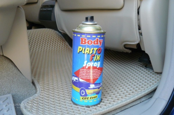

Пластификатор использовали вот такой

poginsp писал(а):
а подшипник не менял?
Нет, стираются в первую очередь эти пластиковые шлицы, остальное следствие. Уменя в подшипнике всё жёстко было, но если там постукивает то можно и заменить, либо накернить, наварить сам вал.
