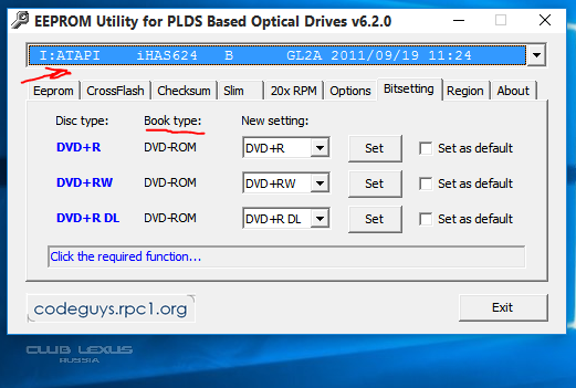

ImgBurn очень ограничен выбор резаков, не у всех лайтон или асус..даже опиарков нет и на лаптопе резаки не из списка программы .-для этого и нужна эта утилита.а то что главное умеет или нет это делать резак -это и так всем понятно,просто многие не могут выставить настройки правильно имея нормальный резак, к опытным юзерам кто пишет диски это не относится
наткнулся на маленькую утилитку-которая много чего делает-но для нас она полезна тем что может автоматически менять book-type на dvd-rom.при записи в любой программе-не важно какие настройки в программе она управляет резаком.
называеться она EEPROM Utility скачать можно тут:
codeguys.rpc1.org/utilities.html
вот скриншот как настроить
FAQ по записи резервной копии штатного диска навигации
и еще эта утилитка помогает на один шаг выстовить скорость записи-например у вас резак не дает выставить ниже х6..
поставив птичку тут-можно записывать на скорости х4
надеюсь это будет полезно тем кто записывает диски не часто....
