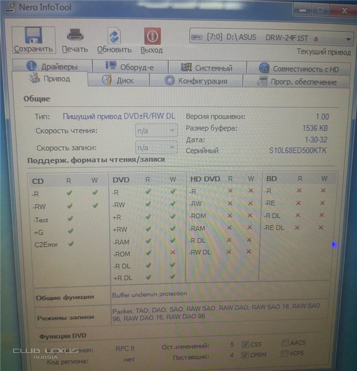

кто то пробовал этот привод ASUS DRW-24F1ST ? у нас в магазине из асусов только этот

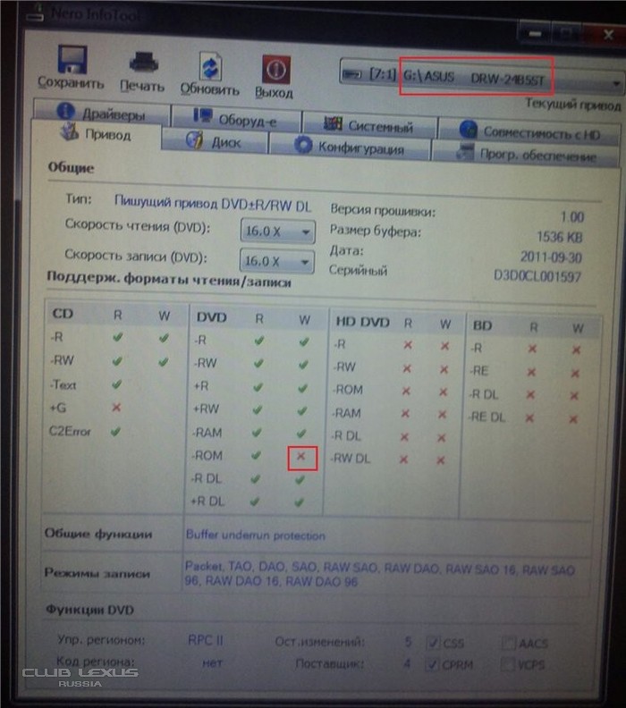

Я Сегодня его смотрел , но не купил . Подключил его к планшету ,запустил прогу Nero InfoTool она показала следующее (ниже) ,в общем я перестраховался и не купил . Сейчас придет Asus DRW-24b3st его проверю на Nero InfoTool если покажет , что тоже типа нельзя записать DVD-ROM , то вопрос останется открытым , а пока вот так !
FAQ по записи резервной копии штатного диска навигацииНо с другой стороны Lite-on iHAS122-04 которым я записал однослойку в ROM-е и Lexus 570 его прочитал , показал тоже самое . (Хоть и писал
serz722 писал(а):
вот эти модели не берите LiteON iHAS122 W
это он же , просто модель serz722 не оттуда переписал. W-White , а он бывает -04 или -18 )
И Asus DRW-24B5ST которым , как я читал на форуме записывали диски , тоже самое .
Как вывод , программа Nero InfoTool не годится для установления возможности записывать ROM на R+ .
Вам не приходило в голову, что программа показывает какие диски может записывать привод и то, что привод не способен записывать DVD-ROM в общем то логично (на скриншотах про BookType ни слова нету, думаю речь вовсе и не об этом идёт)?
