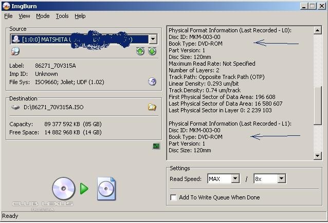

1) записать любой короткий образ диска с помощью ImgBurn на DVD+R болванку.
2) не вытаскивая записанный экземпляр, переключить ImgBurn в режим создания образа диска и посмотреть, что он думает по поводу полученной копии:
Внимание! На скриншоте - начинка двухслойного диска! Хорошо видно, что оба слоя получили правильный тип...
Если вместо вожделенных букв DVD-ROM в любом из слоев указано DVD+R - привод (по крайней мере, в текущем состоянии) не способен выполнить необходимую процедуру.
