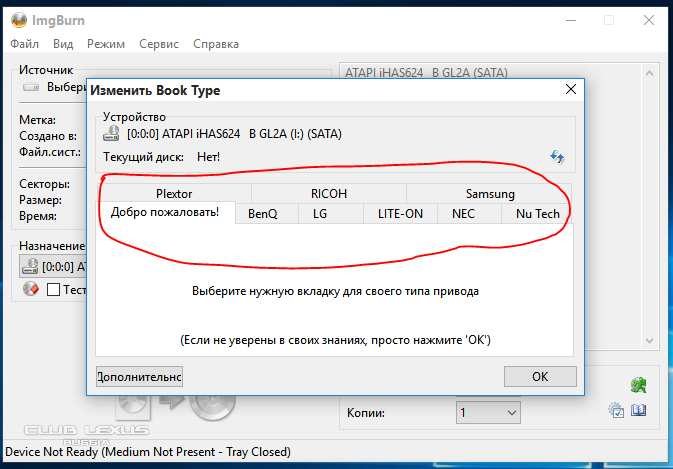

Чтобы записать "правильный" Book Type требуется наличие программы и привода, которые способны это сделать.
а) Софт
По большому счету, почти весь современный софт на это способен (в Неро это называется bitsetting) но, в качестве рекомендованного, будет назван
Причем, не потому, что он компактен,бесплатен и способен работать под эмулятором форточек на *nix'e, а потому, что позволяет контролировать, что мы пишем и что получаем. Подробнее - смотрим чуть ниже.
б) Привод
Здесь несколько сложнее. Далеко не все обладают такой способностью. Лихорадочные поиски ASUS-2014 достаточно большим количеством страдальцев как раз и были вызваны тем, что он на такое способен, в отличие от имеющегося под рукой.
Причем, реплики здравомыслящих людей на тему "на этом приводе свет клином не сошелся", почему-то успешно остаются без внимания...
* Внимание! Добавка информации о этом приводе в конце текста не означает автоматического признания его уникальности!
Итак, как проверить свой привод на пригодность:
1) записать любой короткий образ диска с помощью ImgBurn на DVD+R болванку.
2) не вытаскивая записанный экземпляр, переключить ImgBurn в режим создания образа диска и посмотреть, что он думает по поводу полученной копии:
Внимание! На скриншоте - начинка двухслойного диска! Хорошо видно, что оба слоя получили правильный тип...
Если вместо вожделенных букв DVD-ROM в любом из слоев указано DVD+R - привод (по крайней мере, в текущем состоянии) не способен выполнить необходимую процедуру.
