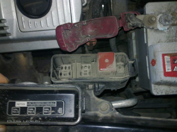

У меня сейчас так:
Полудальний свет.

Стас писал(а):
У меня сейчас так
Круто! Shocked
У тебя точно еврик? Можно VIN?
Можно попробовать докупить 2 реле и пред и посмотреть, что выйдет из этого

DmitriyZ писал(а):
я только что фотки глянул когда на еврике меняли свечи - попала в кадр область "телевизора" - нет там этого блока
пересмотрел фотки - похоже это был хорек, судя по этикетке с иероглифами про смену масла, фоток мало, уже точно не помню чей, давно было
а по каталогу на еврике действительно есть коробка для реле, и что примечательно - то реле, которое там уже стоит (12), называется RELAY, DAY TIME RUNNING LIGHT, NO.2
Полудальний свет.

А какой предохранитель там?
вечером гляну у себя, т.к. по программе не получается узнать
P.S. Кажется у тебя на фото на крышке изнутри номинал преда написан Rolling Eyes

Не, там просто DRL написано. Пойду Амер свой старый вскрою Very Happy
