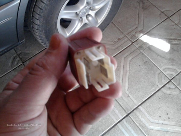

90987-04002 RELAY, DAY TIME RUNNING LIGHT
90987-02006 RELAY, DAY TIME RUNNING LIGHT
Чёт дешёвых аналогов не нашёл Sad
20-05-2010
20-05-2010
Да и не так уж дорого, в районе $15

Реле 90987-02006
Полудальний свет.
Полудальний свет.
