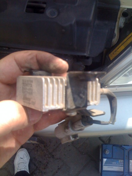

хулиган писал(а):
На резистор в перемычки два контакта идут?
Да. Попробуй замкнуть их между собой.

_SIRIUS_ писал(а):
если перемкнуть, что должно произойти и каков эфект Shocked

хулиган писал(а):
_SIRIUS_ писал(а):
Должен загореться DRL. Резистор только сглаживает броски тока.

попробовал... ничего не произошло, ни реле не сработало ни чего...полный ноль! В чём причина может быть?
Попробуй один из проводов, идущих к резистору соединить с массой. Зажигание ест-но, должно быть включено. Не бойся, ни чего не сгорит.
Схема DRL на рексе собрана по умолчанию (если все реле стоят, конечно), единственно, что может быть - это отсутствие массы.
Или закороти 4-й и 5-й контакты 3-го реле (оно единственное пятиконтактное)
ЗЫ Предохранитель-то, кстати, проверял?

Предохранитель который единственный в блоке - проверял. Пробовал замкнуть на массу- результат НОЛЬ Confused
А на реле контакты замыкал?

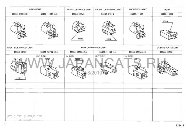

Кто может достоверно сказать какой разъём одет на резистор?
Полудальний свет.
Полудальний свет.
Полудальний свет.
Ты все-таки хочешь все сделать строго по каталогу?
10-09-2010
10-09-2010
да, обязательно. Тем самым:
- обеспечу выполнение федеральных законов о включеном дневном свете
- существенно продлю срок службы ламп
- обеспечу пожаробезопасность машины
