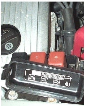

Стас писал(а):

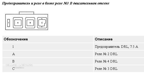

Не, там просто DRL написано
а в прямоугольнике? там фото двоится, но мне кажется, что там 7.5А, если так - то это part #90982-09008, либо любой автомобильный с этим же номиналом
Стас писал(а):
Пойду Амер свой старый вскро
так а что ж ты сразу не сказал, что у тебя еще и амер есть Smile
переставь с него релюшки и пред и проверь что получится

Ну амер я товарищу на работе отдал. Сейчас приедет гляну.

Про еврика и коробку под реле я уже отписался - у меня на фотке Хорек был, просто не узнал сразу
По поводу преда угадал, получается, по тому расплывчатому фото... точно 7.5А
осталось только узнать чем закончились эксперименты Стаса с реле от амера

По второй ссылке ( подробное описание принципа работы и схема DRL) ясно, что в ту же кроватку вставляется другое реле, на котором больше контактов.
25-02-2010
25-02-2010
т.е. "американское реле" если я правильно понял описание в pdf

Путем перестановки релюшек и предохранителя вопрос не решился.
Свет гореть не стал.

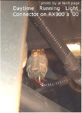

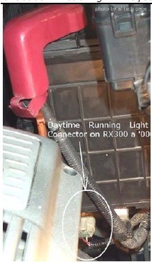

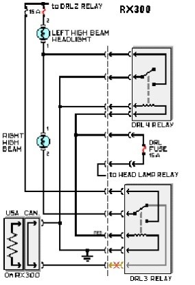

Вот схема соединений:
Полудальний свет.

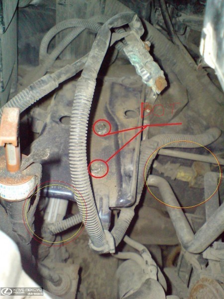

Ваша задача- установить сопротивление под площадку аккумулятора ( там штатное место). Разъём там должен быть такой:
Полудальний свет.
Полудальний свет.
Вот штатные места для болтиков крепления ( показаны красным):
Полудальний свет.
Место для установки выбрано не случайно. Металлическая пластина площадки аккумулятора служит радиатором охлаждения для резистора!!

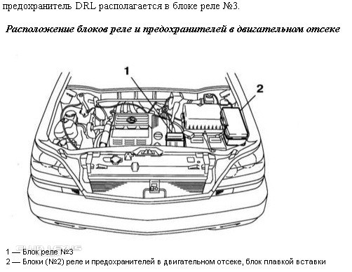

Затем нужно прикупить пару реле и установить их в штатные места в коробке:
Полудальний свет.
В коробке должны стоять следующие реле ( слева направо):
90987-04002 RELAY, DAY TIME RUNNING LIGHT
90987-02006 RELAY, DAY TIME RUNNING LIGHT
Резистор для установки: 82695-48010
Итого:
Резистор 1200 руб
Реле 2х550 руб
Всего: 2300 руб
Смысл происходящего:
При включении дневного света лампы посредством реле включаются последовательно, а так же соединяются через резистор к 12в. При последовательном соединении лампы горят в полнакала. Резистор нужен лишь для сглаживания бросков тока при включении ламп ( для продления срока службы нитей накала).
