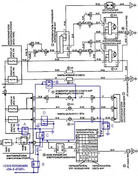

Реализовал подключение полудальнего света на хорьке, с кнопкой отключения оного по следующей схеме:
Полудальний свет.
Полудальний свет.
Все работает, схема разбирается при включении штатного света, в т.ч. в режиме AUTO, НО...

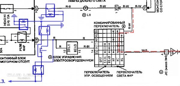

При положении комбинированного переключателя "вперед" и при включенной при этом кнопке, горит одна фара дальнего света в полный накал, т. к. в цепи появляется минус без включения реле фар
Полудальний свет.
Кто подскажет: как избавиться от глюка?
12-07-2010
12-07-2010

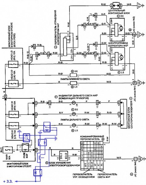

В общем не придумал ни чего более умного, как поставить еще реле на разрыв провода RW. Кстати контрольная лампа горела в полнакала, поэтому для нее так же пришлось делать особое подключение. Схема заметно "утяжелилась" но отступать было не куда. Короче, результатом я доволен - имею полноценный "полудальний" свет с возможностью его отключения.
