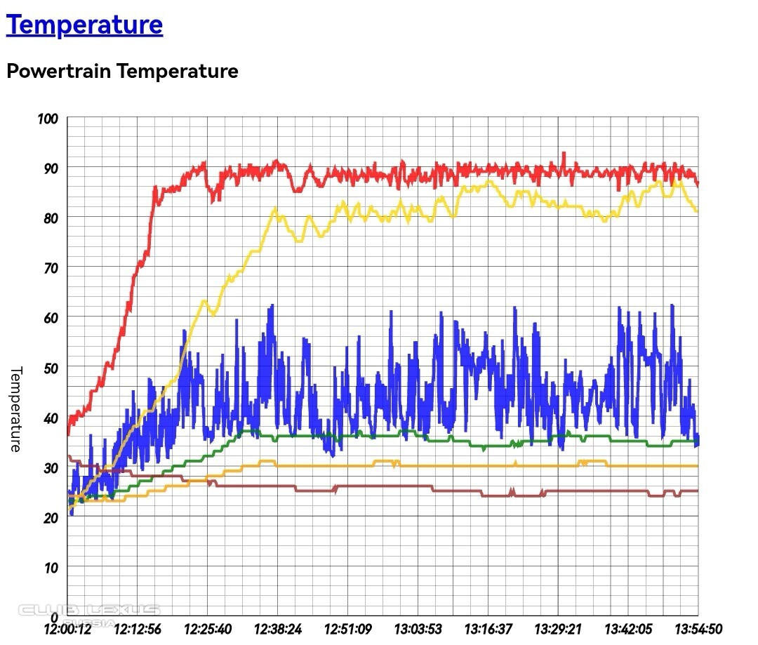

Народ, есть ещё пользователи программы Hybrid Assistant? Покажите скрин температурного графика.

У Дугина с которым я на драйве общаюсь такая же пила как у меня график.

Рабочая температура MG2
28-11-2024
28-11-2024
Перефразируя Юстаса, ошибки по насосу нет. На графике температуры пилообразной кривой изменения температуры на mg1/mg2 нет. А она должна быть, если насос работает и радиатор в хорошем состоянии, а уж тем более если есть доп радик. Но ее нет и диапазон рабочих температур у него гораздо выше чем у меня и у Дугина и у тебя. В чем проблема тогда?

У нас графики примерно одинаковые по времени и на моем чётко видно, когда насос прокачивает масло. На твоём нет.

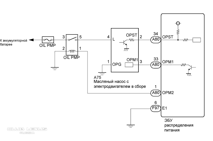

Ок, смотрим схему оттуда же, откуда вы скопировали этот текст:

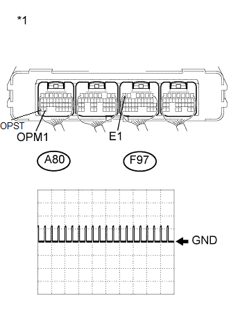

Теперь смотрим алгоритм проверики:
Подсоедините осциллограф к контактам ЭБУ распределения питания, указанным в таблице ниже, и проверьте форму сигнала A80-33 (OPM1) - F97-6 (E1). 10 В/дел., 20 мс/ дел.
Т.е. надо проверить осциллографом этот сигнал (OPM1) на 33 контакте разъёма A80 гибридки, а землю при этом надо взять на 6-м контакте разъёма F97. Там должен быть "забор" из импульсов 12В каждые десять миллисекунд.

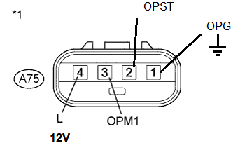

Ну и далее надо всё прозвонить от гибридки до разъёма насоса по той инструкции, которую вы сами и нашли. Т.е. для начала проверить землю с питанием на насосе - L (+12В) и OPG (земля), а потом проверить беспрепятственное прохождение сигналов OPM1 и OPST между насосом к гибридкой. Это может сделать любой толковый электрик.

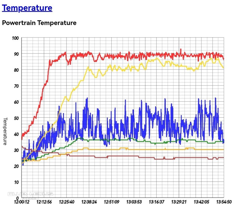

Всем привет!
График вчерашней поездки, при 30° за бортом, показал пилообразный вид. Есть надежда, что все в исправном и рабочем состоянии.
Планирую поменять родной радиатор охлаждения КПП.
