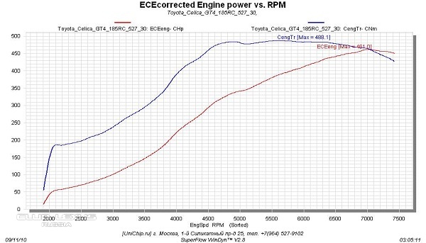

вот например одинарный компрессор на с турбой Т04 на 3S-GTE
какая там полка, он до 4500 только раскручивается...
а вот полка на ТТ 2500-4500

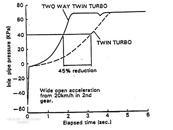

или вот пример разницы скорости выхода на рабочее давление турбокомпрессоров при обычной параллельной схеме (TWIN TURBO) и параллельной схемой с поочерёдным включением турбокомпрессоров в работу (TWO WAY TWIN TURBO) на 2JZ-GTE TWO WAY Twinturbo
вот вообще все схемы, так что какую выберут для турбомотора тойота ещё не понятно что даст

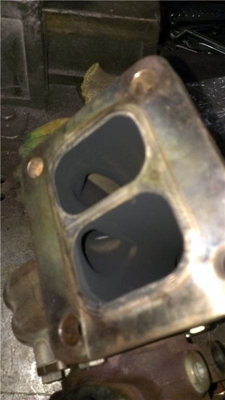

Twin-Scroll - это не двойная крыльчатка, это раздельные потоки от цилиндров до самого колеса турбины, для 6 цил это 1-2-3 и 4-5-6, крыльчатка там самая обычная))
