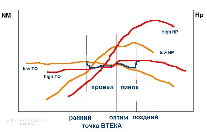

обращаясь к ровному моменту - никто субъективно не ощущает на is250 в 3800 пинка, сродни втековскому. Есть подозрение что это не нормально для этого движка судя по графику, может кто подскажет причины такого поведения?
Так и откуда ему взяться то? Пинок - это излом или ступенька на графике. Вот кто-то рисовал:
Турбо-мотор на IS
А у нас график ровный. Поэтому и тянет ровно, без пинков и провалов.

Вот еще хороший график VTEC'a
g-a.d-cd.net/68b467u-960.jpg
Хорошо видно и недостаток момента на низах, и ступеньку подхвата.
там нет ступеньки как сказли и показали, и нет пинка, это просто максимум, и если с него начать разгоняться в ручном режиме, то прихват буде хороший!

markii писал(а):
угу, я поэтому и спросил. Графики видел и ожидал что оно ровно будет тянуть, а получается на 3 передаче на 3800 её пришпоривает, вот и сомневаюсь что что-то работает некорректно...
