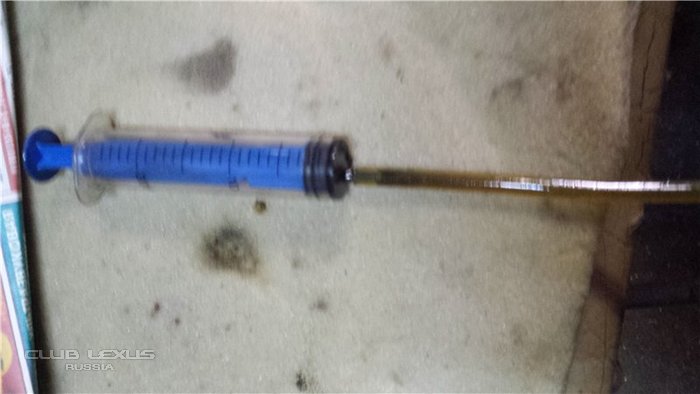

С этими двумя пузырьками я поехал к друзьям в гараж. У них ещё был найден шприц с трубкой от капельницы.

Через трубку от капельницы залил очиститель карбюра в свечной колодец, все бурлит, подождал минут 10, откачал шприцем, залил заново, подождал-откачал. Заливаю средство для чистки, из колодца полезла пена аж......подождал минут 5- откачал шприцем, жидкость при откачке всегда была грязной с хлопьями масляной грязи.
Последовательность была такой, 2 раза очиститель, потом средство для чистки, 2 раза очиститель, средство для чистки и ещё раз, 2 раза очиститель.
Потом продуваете цилиндр воткнув тряпочку в свечной колодец( что бы не забрызгать моторный отсек грязью). Вкручиваете старую свечку и даёте поработать мотору периодически прогазовывая минут 15-20. Меняете свечу на хорошую.
На всё про всё у меня ушло часа, два желательно после всего проделанного поменять масло в моторе.

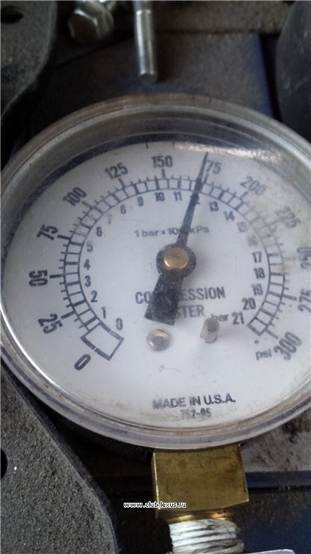

Проверял компрессию я не сразу, времени тогда уже не оставалось, надо было ехать по делам. Замер производился через несколько дней, на машине успел накатать сотни три. Скажу сразу машина поехала веселее, масло я поменял позже.
Ну и результаты замера. Делал два раза, что бы исключить ошибку.
Первый замер.
Второй
Манометр имел ещё такое свойство при неаккуратном шевелении падать на пол деления, что и произошло при одном измерении.

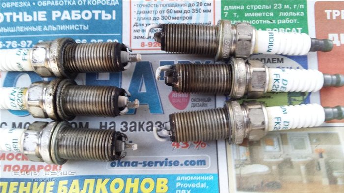

Свечи когда я их выкрутил, на фото они лежат как они расположены в моторе, 5 свеча левая верхняя левая, плёнки масляной на ней уже не было.4 и 6 как то криво вышли на фото, но масляного нагара нет на электроде.
В остальных цилиндрах компрессия оказалась аналогичной, фотографии думаю ни к чему.
