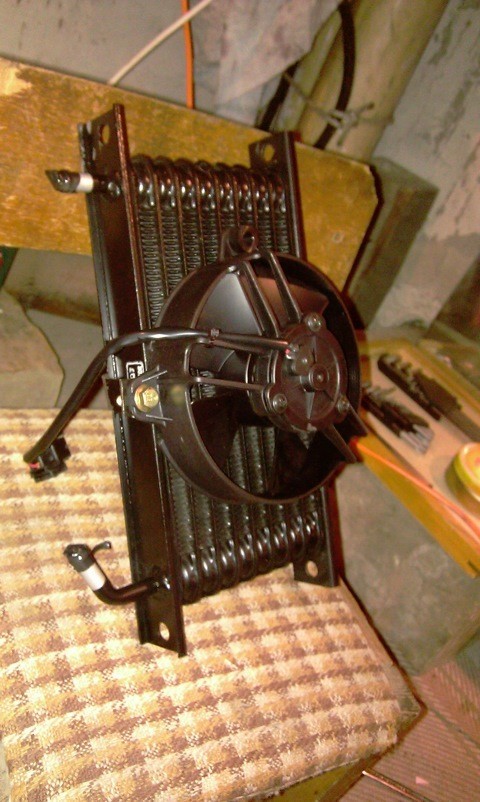

Радиатор охлаждения на A960E[img]
и как устроено подключение радиатора к коробке?

устроено так что там нет никаких шлангов идущих из коробки... это все надо делать через переходники вместо тплообменника и в этом случае ты не реализуешь никак термостат на 960 коробке, а на 760 с 430 мотором можно тк теплообменник остаётся в радиаторе двигателя.
можно конечно пойти по иному пути, полностью на 300м реализовать систему охлаждения 760й коробки, но в этом случае надо менять основной радиатор от 3UZFE, но бюджет такой переделки вылазит уже далеко за 10ку...

хорошо, как подключаются шланги к акпп для выносного радиатора
просто на марковном форуме пишут, что по кулером есть резьба во входном и выходном отверстиях
22-08-2013
22-08-2013
снимаешь теплообменник, вкручиваешь штуцера, соединяешь трубками радиатор Smile

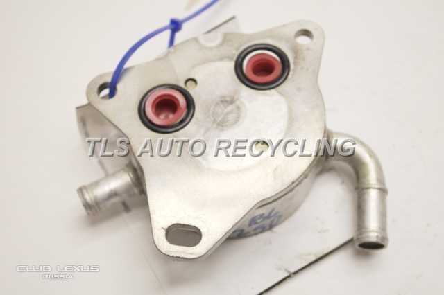

Подниму тему... Хочется охлаждения
Выбрасываем из системы сам теплообменник и получаем доступ к контуру, шланги ож замыкаем на циркуляцию
В кпп будут доступны два отверстия, назовем их вход и выход
Либо нарезаем резьбу и вкручиваем типо такого переходника
www.summitracin...t/parts/sum-220166/overview/
Либо делаем фланец по аналогии с теплообменником, прикручиваем уже его и в него сажаем резьбовые муфты

Я бы сделал, но нужен б-у теплообменник, можно с возвратом... нарезать резьбу в кпп не хочется
