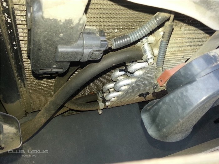

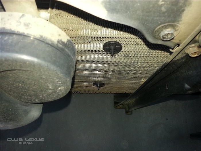

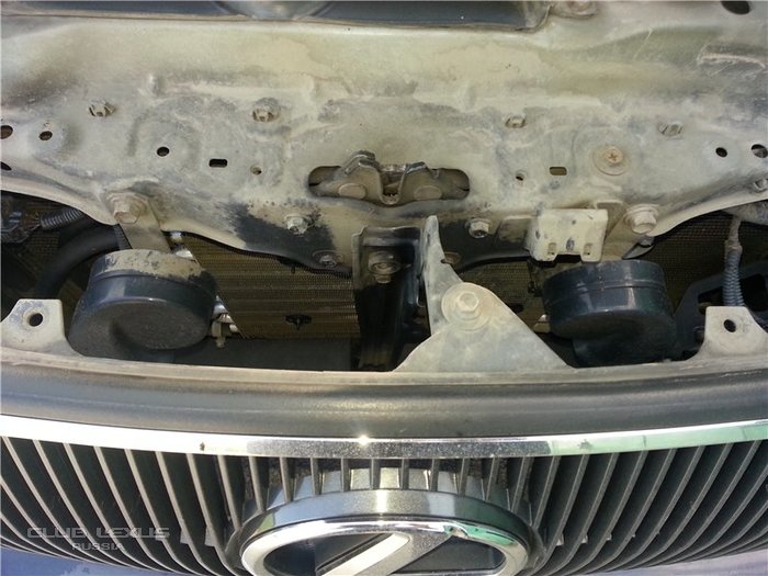

Давно как то обещал выложить фотки выносного радиатора на АКПП.К сажалению из под днища пока возможности сфоткать нет.При желании на него можно поставить вентилятор,я такой видел на Акуре MDX.
уже что то но мало видно

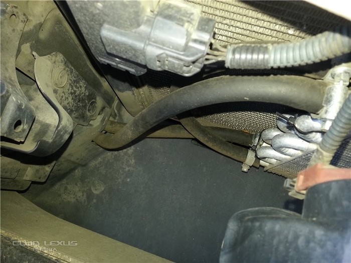

самое главное -реализация подключения к контуру АКП...
понятно что нужно на подъемник ехать, защиту снимать, если будет время может будет полный фотосет...
