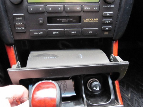

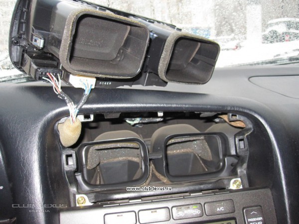

Перерыв весь интернет и увидев, что AUX все умельцы делают за бабосы, я решил своими силами сделать AUX в нашей магнитоле ибо я так думаю, что хорошая машина должна быть в "родне" и вид мне нравится и вообще не хотел ничего конструктивно менять и обойтись малыми вложениями.
Вооружившись скачанными с интернета схемами нашей магнитолы, паяльником, отверткой, шнуром который нам нужен (3.5 джэк) и немного подумав начал разбирать своего ЛЕКСА))))))
Я нашел два решения этой проблеммы на кнопке "TAPE", есть умельцы и на кнопку "UKW", но это за бабло.
Расскажу пока об одном))) да простят меня те люди, которые это делают за деньги.

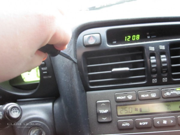

разбираем потихоньку)))

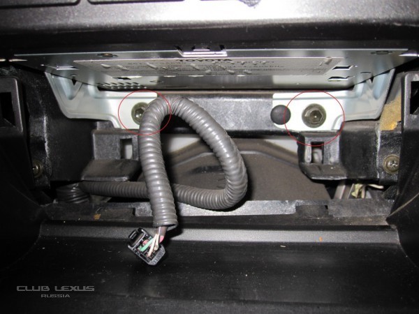

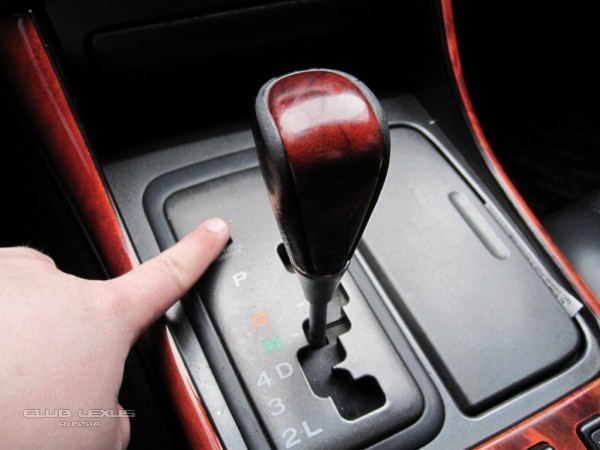

снимаем магнитолу и тащим ее домой)))) ну кто куда))))

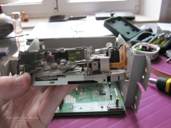

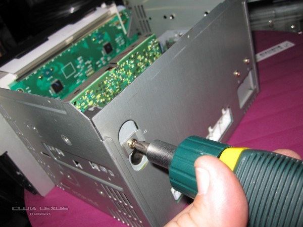

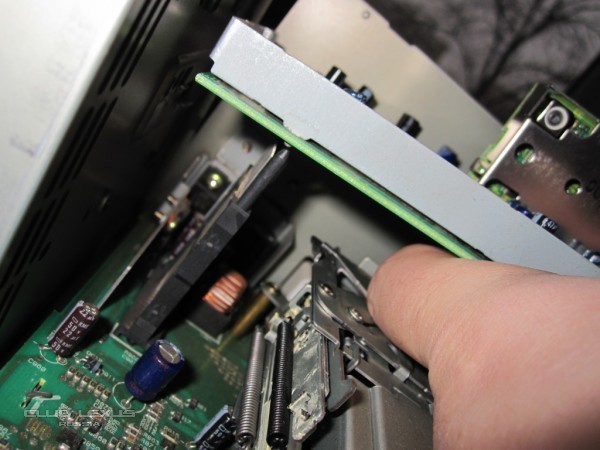

Начинаем разбирать саму магнитолу.
Нам надо добраться до касеты))))

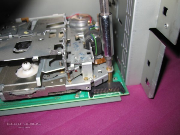

продолжаем))))

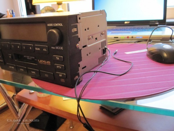

Немного перепаял, покрутил, повертел, собрал ее в обратном порядке, понял, что со своей магнитолой так можно наэкспериментировать, что ой ёй ёй))))....
И стал искать донора для экспериментов.
Выражаю большую благодарность нашему соклубнику "ХАЛК", он отдал мне свою старую магнитолу. Замучив всех на работе)))) и вообще всех)))) я продолжал эксперементировать)))....
Так, как в схемах я не особо силён, пришлось обратиться к мудрецам)))) на работе и в жизни, скажу чесно - попыток было штук 9, но я не сдавался и вот продолжение.....

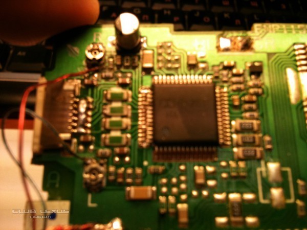

Не забудьте, поднять четыре ножки на микросжеме (снизу)первую, пятую, и (сверху первую, пятую)
Долгожданный AUX в нашей магнитоле)))
закоротим все контакты на землю, что бы не было шумов (умельцы подсказали)

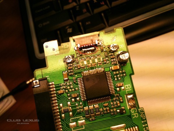

припаиваем проводки массы к массе (внизу), а каналы к резисторам сверху и снизу которые отмечены, причем в зеркальном отображении.

и ВОТ !!!
пришлось сделать отверстие для самого штекера

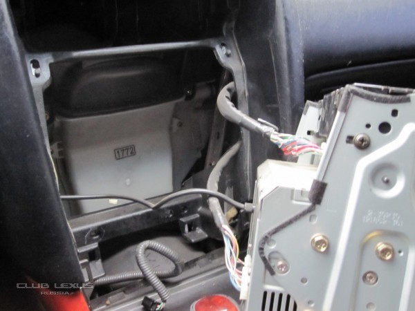

Ставим обратно в ЛЕКС магнитолу, аккуратненько собираем все, единственное, что понадобится вам касета(как не страшно это звучит), вставляем касету, шнур в айфон (в наушники) и вперед наслаждаемся нормальным звуком и рабочим штатным сд-ченджером и радио естественно. Спасибо за ожидание!! готов помочь если кому надо, если сами не готовы могу сделать за небольшое вознаграждение)))

кстати можно припаивать любой AUX разъем, (папа, мама)
