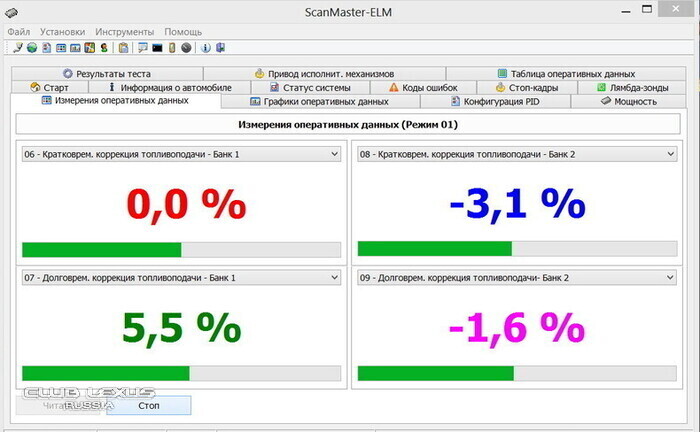

Сделать диагностику можно, хоть механически, хоть электрически осциллограмма
разница в том, что на ГИБРИДЕ Нет холостого хода, как такового. И для уверенности, что всё в порядке посмотреть значения топливных коррекций
Двигатель 2GR-FE (эксплуатация, проблемы)
если будет вот, так суммарно в пределах + - 5% по банкам то беспокоится еще рано

Тогда проще, у него стабильный холостой ход. Сделали для начала диагностику хоть обычной ЕЛМ327 и уже ясно в каком сотоянии
