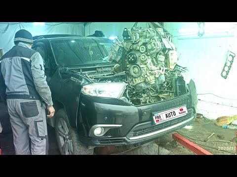

Вот тебе и Киргизия. Спецы лучше наших. Наши муфты не могут без съема двс поменять.
