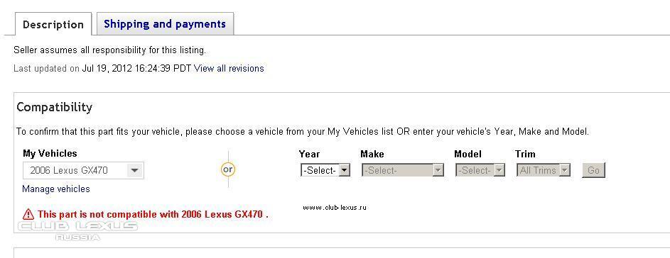

kadr писал(а):
http://motors.shop.ebay.com/Car-Truck-Parts-/6030/i.html?_trkparms=65%253A12%257C39%253A1%257C72%253A6651&_nkw=lexus+gx470+TPM86&_dmpt=Motors_Car_Truck_Parts_Accessories&_sop=2&_trksid=p4506.c0.m245 - вот это наши датчики? вроде бы по таблице подходит.
"Наши" датчики а также любые другие детали совместимы только при запросе с VIN-кодом !!!
Тем более, что экономия сомнительная.
С учетом доставки будет дороже, чем я покупал у Влада.
