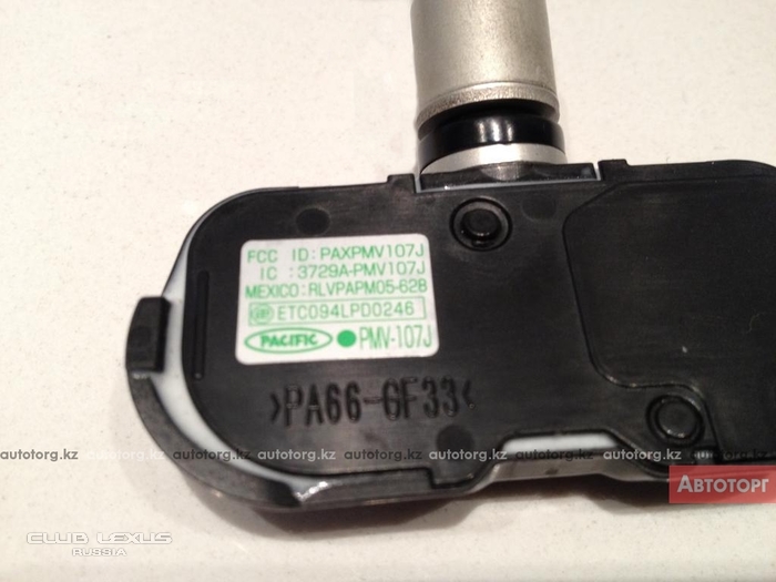

Подскажите пожалуйста,как прописать датчики?Есть сканер,он спрашивает у меня ID а я есстественно не понимаю какой.Что делать(((

Обычно на передней стороне написан номер в верхнем правом углу (цифры буква цифры).
97Е0770
