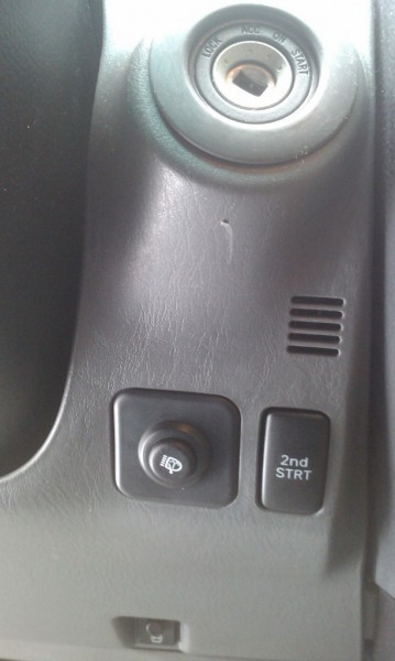

Под рулем внизу, в районе зимнего режима, есть маленькая кнопочка кругленькая невзрачная. Попробуй понажимать...

А нету фото этой кнопочки?

вот, своровал из соседней темы... на фото в самом низу.

Блин плоховато видно пиктограмку, а для чего она нужна эта кнопка?

дык на машине пиктограмму глянь Very Happy
а нужна она для переключения с одного комплекта датчиков (лето) на второй (зима).
