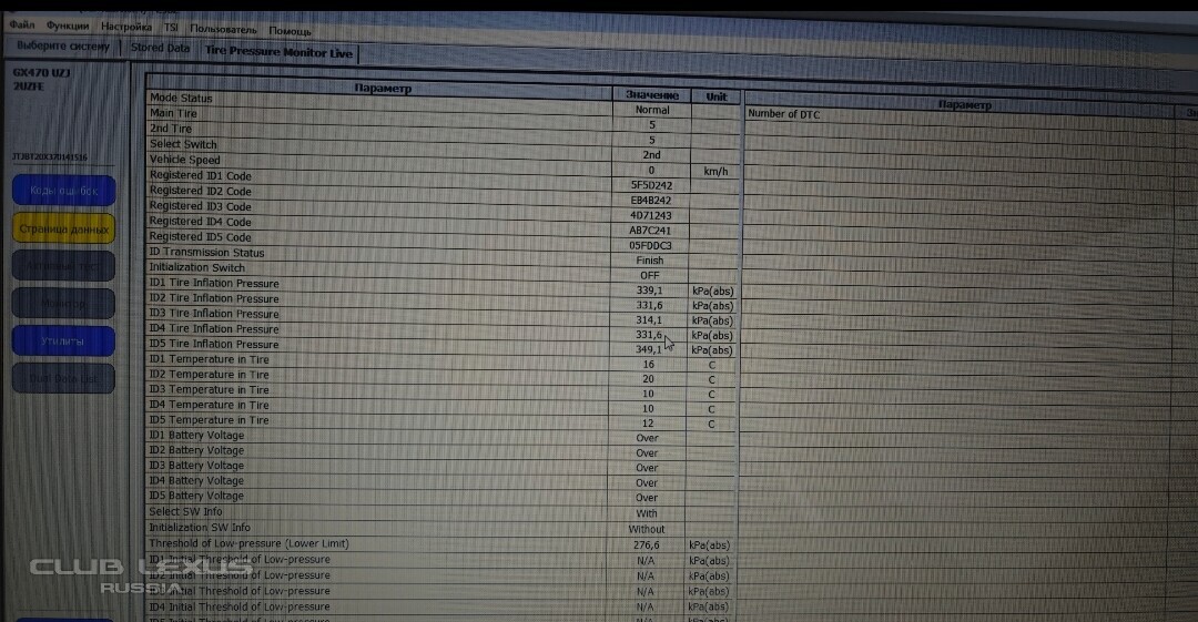

Купил шнурок к ноутбуку, подключил ТехСтрим. Все 5 датчиков показывают давление, температуру. Но на приборной панели подкова всё равно мигает. Что ещё можно посмотреть?
На фото 2nd, но в main такие же датчики прописаны.

Kipish2, Мне не нравятся строчки внизу где должно быть минимальное давлене срабатывания сигнала от датчиков
Там N/A, возможно нужно адаптировать этот праметр...
На 460-м нужно кнопку переключения комплектов датчиков под приборной панелью зажать на несколько секунд, пока не заморгает, потом отпустить...
на 470-м на память не помню...помоему так же...в мануале точно есть..
ID1-5 Initial Threshold of Low-pressure, это?
Должны быть на все 5 датчиков прописаны?
Threshold of Low-pressure (Lower Limit) - тут прописано.
30 Апреля
30 Апреля
Kipish2, да. Вроде оно

Ошибок в ЭБУ нет, датчики через ТехСтрим видно, данные с них идут. Но почему подкова не прекращает мигать?
Если приборка не перешита из миль в километры (это может быть необъяснимой причиной отсутствия ошибок и мигания лампочки) то попробуйте вариант: установить давление в шинах 220kPa по манометру; для одного из режимов (MAIN или 2th) перерегистрируйте "левые" ID а для второго - перерегистрируйте правильные.
PS: По фото все выглядит идеально, поэтому совет выше - ничем не подтвержден (
Это 2.2 бар, верно? А у меня показывают датчики больше 330kPa...
Перекаченные колеса могут вызывать мигание подковы?
Вторник
Вторник
Kipish2,
Да, 2.2 бар.
Да, излишнее давление может быть причиной мигания.
Но так как датчики - не оригинальные (как я понял), возможно что реально давление - нормальное (2.2) но передаваемые от них данные - неверные.
