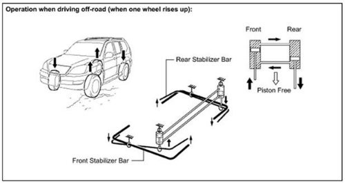

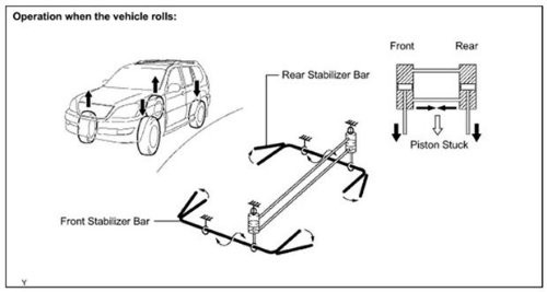

контуры взаимосвязаны давление вверху =давление внизу. как сосуды сообщающиеся.(кроме случая трассы в момент поворота, когда перепускные клапана закрыты и жидкость работает на сжатие, в этом случае давления в верхнем и нижнем контуре может разниться.)
гидроаккумуляторы есть там, по аналогии с гтц под капотом, поршень, под ним газ (азот) под высоким давлением, гидроаккум гасит колебания жидкости туда-сюда по контуру.
если открутить гидроаккум вытечет вся жидкость кдсс.
