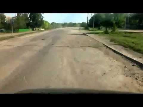

Может быть у меня KDSS не впорядке, а может у меня немного требования к нему другие чем у Вас.
Вот те условия где KDSS меня не устраивает полностью!
По моему, дело совсем не в KDSS-системе, по этому видео.
На скорости больше 12 mph (~19км/ч) клапаны KDSS закрыты и вся дополнительная жесткость обеспечивается только за счет конструкции стабилизаторов поперечной устойчивости.
На видео - неровная дорога и нормальная тряска для автомобиля без адаптивной пневмоподвески... Amd Green

Вот как раз конструкция переднего стабилизатора меня и смущает. Форма креплений гидроцилиндра и второго костыля к самому стабилизатору имеет овальную форму, которая при качении автомобиля создает дополнительную жесткость. Как по мне это неправильно - по прямой автомобилю должен быть освобожден от воздействия стабилизатора.
П.с. Попросил знакомого на новом 150 прадике с КДСС прокатить меня. Он машиной доволен как слон и КДСС в том числе.
Сейчас и выясню для себя - поломана у меня машина или же я придираюсь.
