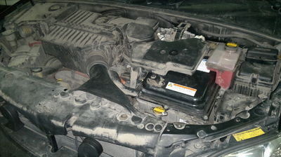

не определяется
Ахтунг, встал мой 400ый на дороге прямо, need help,коды есть

Ищи причину здесь!

Проверь доходит ли питание до J10

3 вечера поиска неисправности....
протыкивание и прозванивание Amd wallbash контактов питания к блоку управления гибридом
и поиск глюков вида "на всех предохранителях напряжение есть, до блока управления оно не доходит...."
привели к разьему клемнеку куда заводится много разных питаний.
и что мы обнаруживаем? Что [s]добрые[/s] люди из официального сервиса Лексус-Каширский (которые отказались делать рекол на этот лексус) там лазили и отключили несколько контактов из этого разьема!!! Те самые пины питания!
И по партизански об этом умолчали! В связи с чем я в гараже 3 вечера провел собирая разбирая одно другое...
С помощью удаленных советов и подсказок от hybridservice и divanov (За что им отдельное человеческое спасибо! ) удалось определить и понять от куда ноги росли и исправить. Amd Thumbs up
все собрал
последний глюк который был - это двигатель заводиться и глох с ошибками если не стоял верхний бачок для воздуха на впускной системе. при этом сканер выдавал разные чудные ошибки от "замените батарею" до "кончилось топливо" и "не могу запустить двигатель". когда поставил все на место - все сразу чудно заработало.
Теперь попробую обкатать этот инвертор, посмотрим сколько протянет (он все же старый. другого тогда не было поблизости.)
радуюсь Amd senile
