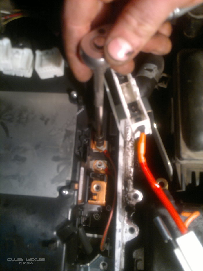

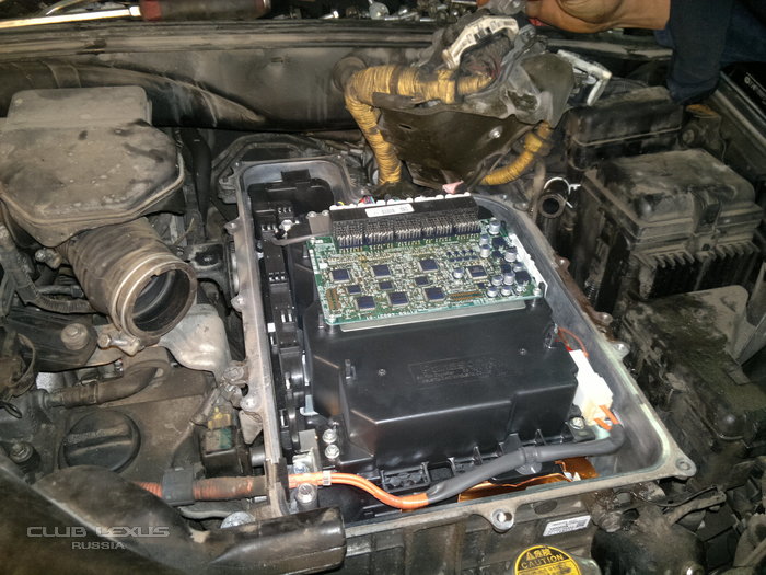

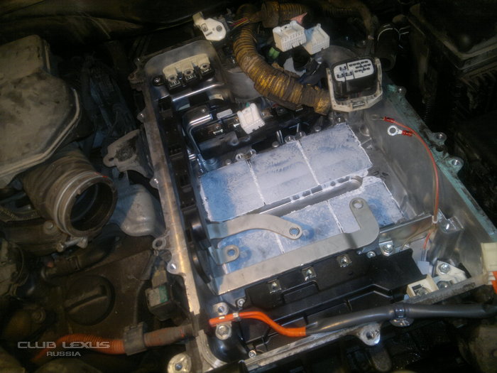

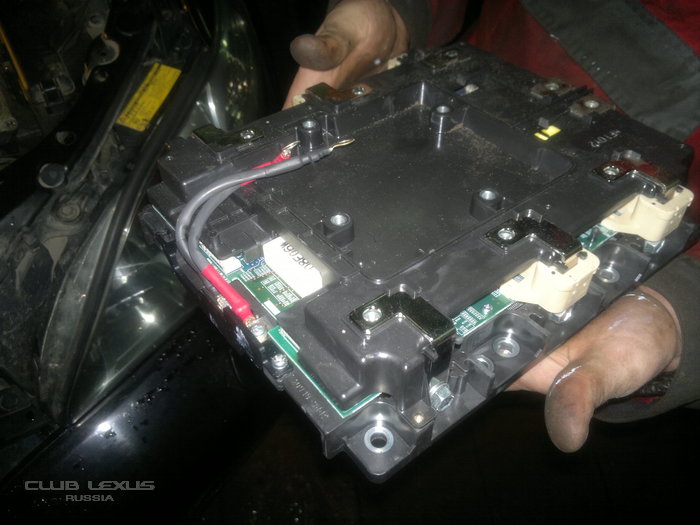

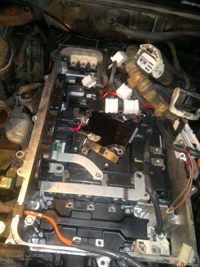

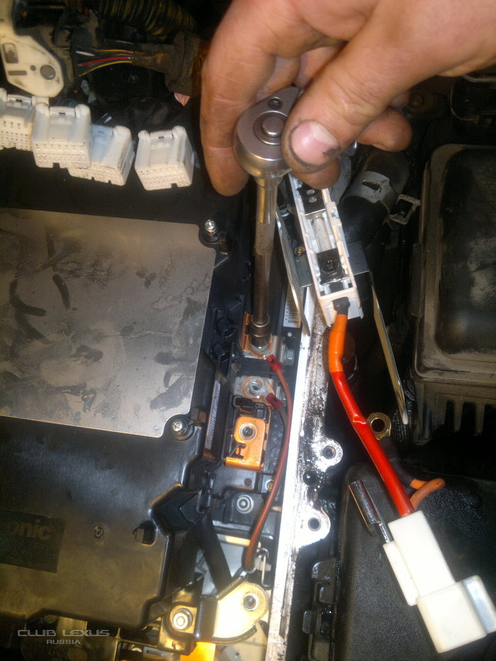

Разборка моя выглядела вот как-то так:
Ахтунг, встал мой 400ый на дороге прямо, need help,коды есть
Бачек отцепил, т.к. не ясно было что его можно вытащить выше и отодвинуть в сторону.
Как вытащить шину не разобрался, не хочет она вылазить, разьем мешает.
upd: я так понял что надо разьмем вынуть из корпуса и тогда она нормально слезет.
Но умудрились вытащить и без нее.

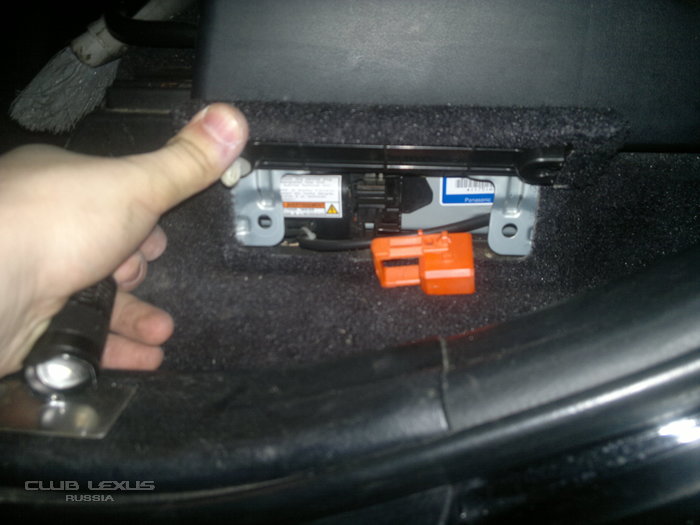

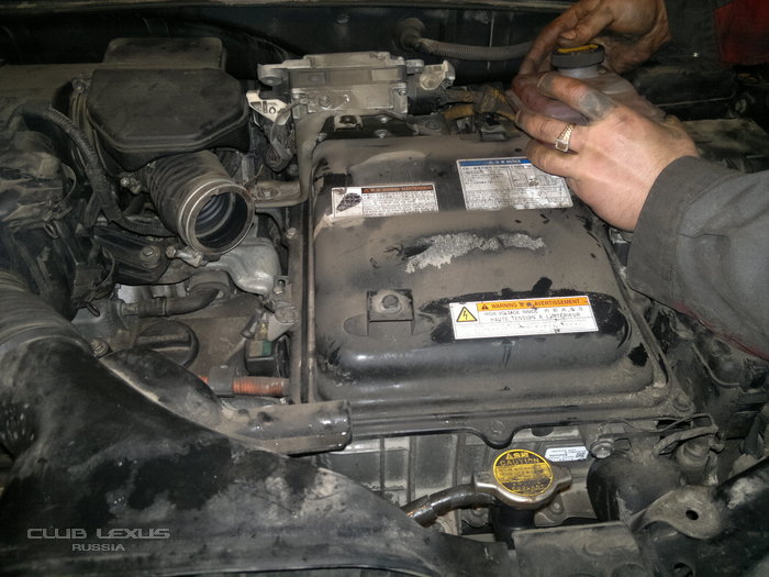

Та самая мега кнопка "красная", нажал и машина не уедет Smile Размыкатель.

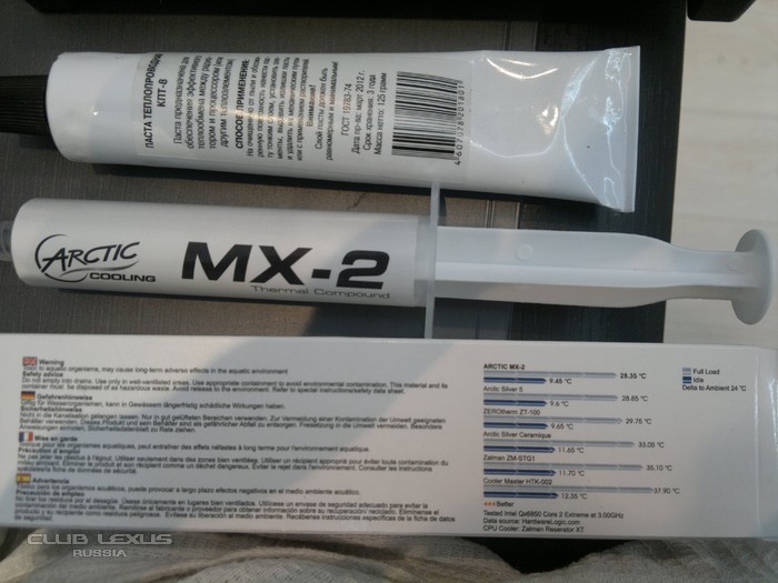

сделал обзор по термопастам.
www.nix.ru/pric...2%E5%F0%EC%EE%EF%E0%F1%F2%E0
Термопаста КПТ-8 125гр. 257 РУБ
Наиболее распространенная и ширпотребная. Подходит.
Arctic Cooling <MX> Термопаста, 65гр. 1008 РУБ
По отзывам специалистов электроники очень хорошая. Но стоит дороже и к тому же вроде имеет срок годности (проверять при покупке).

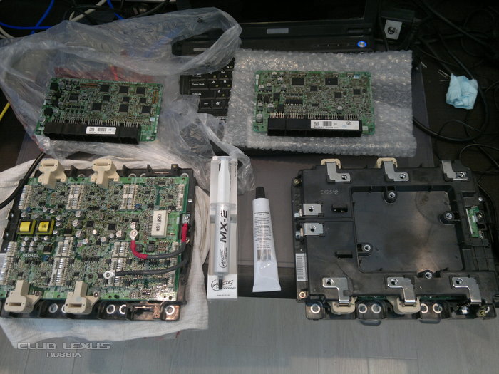

Итак железки раздобыл. Не очень свежие правда, точнее древние как оказалось.
слева: плата управления и сгоревшний инвертор
справа: новый блок инвертора (юзаный) и платка управления.
по центру: термопаста кпт-8 и арктик кулинг
платы управления отличаются, на той что мне привезли написано 21, на моей 22.
инвертор тот что привезли старой версии судя по номерам, 20ый. крышку откручу завтра, проверю чего там по плате под ним.
видимо пока его ставить буду, т.к. других вариантов быстро найти не удалось, да и с этим затянулось. посмотрим сколько проездит.

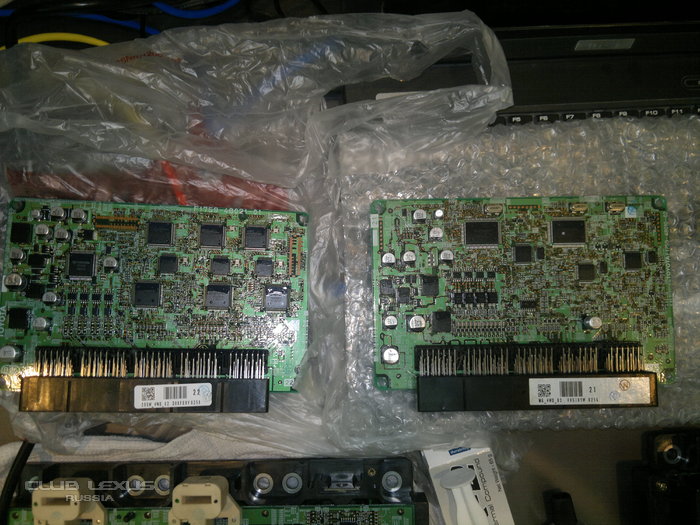

Платки управления двигателем
моя судя по всему сдохла (предохранитель вышибает, коды не читаются), а новая видимо более старая, не будет ли с этим проблем?
Термопаста: обычная кпт8 и "крутая" с графиками и т.д.

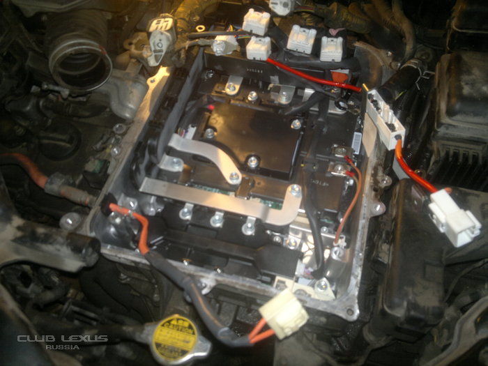

собрали все сегодня
- модуль инвертора
- плата управления
все включил - не работает. шумит под капотом вентилятор, коды ошибок не читаются. на консоли check vsc, на экране сенсорном справа вверху буква E, аккум пустой.
коды не читаются.
полез искать предохранители. Вроде даже я все пересмотрел предохранители во всех 3х коробках, все живые.
в одном месте не было предохранителя под обозначением DOME, запихнул туда на всякий случай. без результатов.
подскажите куда копать?
что-то из того что мне продали - не живое?

Вполне возможно что верхняя платка не работает.
16-01-2013
16-01-2013
И 2 массы в инверторе проверь.
