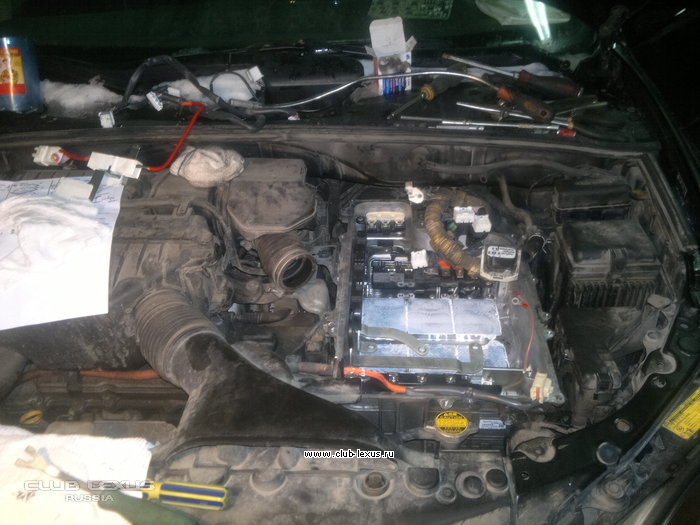

Разборка моя выглядела вот как-то так:

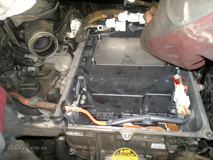

Бачек отцепил, т.к. не ясно было что его можно вытащить выше и отодвинуть в сторону.
Как вытащить шину не разобрался, не хочет она вылазить, разьем мешает.
upd: я так понял что надо разьмем вынуть из корпуса и тогда она нормально слезет.
Но умудрились вытащить и без нее.

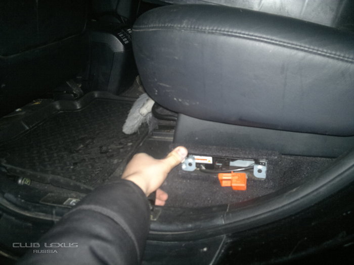

Та самая мега кнопка "красная", нажал и машина не уедет Размыкатель.

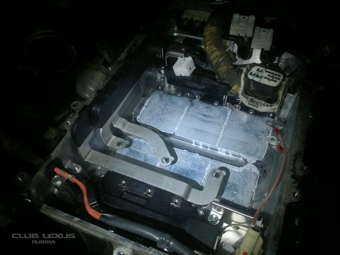

Я правильно понимаю что плата сама припаяна к лампкам этих самых транзисторов и ее я не сниму так просто что посмотреть в лицо тому самому сгоревшему транзистору?
В целом каких-либо запахов нехороших или явных повреждений, сгоревших деталей я пока не увидел при разборке.

Твой модуль 6 мая 08 года , мог гавкнутся от того шо раньше его перегрели, херня то шо не перегорают, я купил до нового года новый и сегодня завел все работает дособираю и завтра наверное буду кататься, мой модуль 15 апреля 2008 года выдержал долго 160тыс и 4 года эксплуатации в жестком режиме... новый модуль купил за 2400 зеленки))) шобы посмотреть тразисторной сборке в лицо просто наклони под углом модуль и посвети фонариком, при таких ошибках обычно сгорает тот где надпись тойота)))

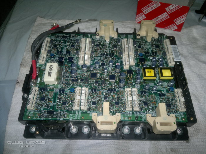

Итак железки раздобыл. Не очень свежие правда, точнее древние как оказалось.
слева: плата управления и сгоревшний инвертор
справа: новый блок инвертора (юзаный) и платка управления.
по центру: термопаста кпт-8 и арктик кулинг
платы управления отличаются, на той что мне привезли написано 21, на моей 22.
инвертор тот что привезли старой версии судя по номерам, 20ый. крышку откручу завтра, проверю чего там по плате под ним.
видимо пока его ставить буду, т.к. других вариантов быстро найти не удалось, да и с этим затянулось. посмотрим сколько проездит.
Платки управления двигателем
моя судя по всему сдохла (предохранитель вышибает, коды не читаются), а новая видимо более старая, не будет ли с этим проблем?

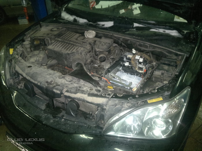

собрали все сегодня
- модуль инвертора
- плата управления
все включил - не работает. шумит под капотом вентилятор, коды ошибок не читаются. на консоли check vsc, на экране сенсорном справа вверху буква E, аккум пустой.
коды не читаются.
полез искать предохранители. Вроде даже я все пересмотрел предохранители во всех 3х коробках, все живые.
в одном месте не было предохранителя под обозначением DOME, запихнул туда на всякий случай. без результатов.
подскажите куда копать?
что-то из того что мне продали - не живое?
