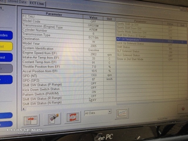

Один радиатор точно с температурной нагрузкой не справиться, проверено летним мониторингом температуры атф сканером в режиме онлайн. Все из-за того что отсутсвует охладительный контур через радиатор и все охлаждение обеспечивает только один радиатор.

30 в спб не было, а при 26 74С, в городе греется сильнее тк нет обдува, поэтому основной рост не на трассе, а в городской толчее, пока не начнет включаться вентилятор создавая поток воздуха. В городе выше 88 не нагревал и то один раз, в среднем 85.

У меня схема с родным догревателем и одним дополнительным радиатором. Разогреть получилось до 93 в городе при наружней температуре выше 30 и только после отключения кондиционера.
На фото после 20 км по городу без пробок.

leksei, как через obd2 получилось снять температуру ATF??? Лично испытывал несколько подобных сканеров, но реальную температуру отражал только mini-VCI при работе с техстримом. Все остальные - дублировали температуру от датчика ОЖ двигателя, хотя сам датчик в Torque Pro назывался ATF oil Temp или как-то так.

вот сканером мои данные в стоке, как видно при тех же на улице 30С, Татф 103С...
Радиатор охлаждения на A960E
в стоке нет возможности сбросить температуру, нет запаса по росту, если начнет под нагрузкой расти то ничто не остановит кроме прекращения движения, с радиатором такого не будет. В основном при движении по трассе 110-120 я вижу температуру 65-72С

leksei, Спасибо, попробую. А какой у датчика адрес? А то архива нет в той теме.
27-08-2017
27-08-2017
не нужен архив, с картинки настройки Trans1 бери
