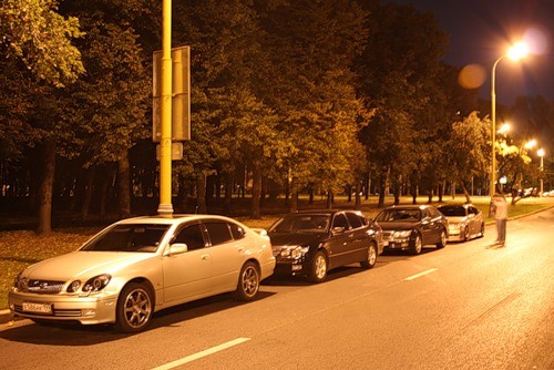

Поставил новые R18 c новой резиной. Как же машинка стала класно выглядеть! Фотки позже))
собственно вот, пока толькок такие с фотосессии со смторовой в четверг
Небольшие изменения GSII 300, много флуда
все равно сиротски смотрятся туда бы 20-ые Smile

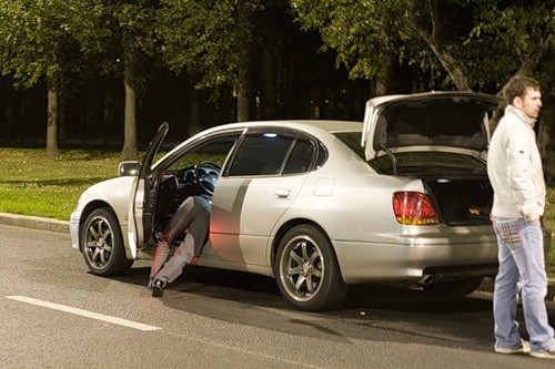

ну и так

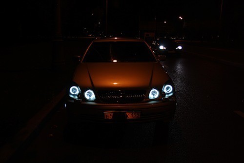

купил и поставил аллюминивые педали с тойота альтезза, у меня же копплектация спорт и педали значит должны быть металлические! Laughing позже фотки будут.

Первое фото ваще зачет!Я бы назвал"18-ые диски,вид сзади"!!! Amd Green

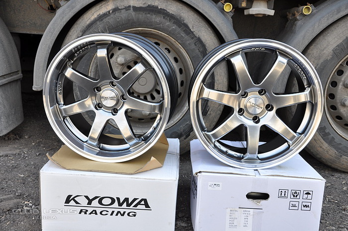

К этому литью
перед 8JJ вылет 37 и зад 9JJ вылет 40 и новую резину Cool
еще предложили R16, я их просто хочу. но вот никто не говорит подойдут или нет.
перед r16 ширина 9 оффсет 16 5*114, полка 8.5 см
зад r16 ширина 9,5 офф 14 5*114 полка 10 см

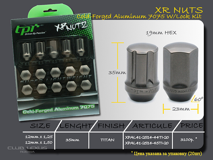

также были прикуплены спортивные гайки Laughing

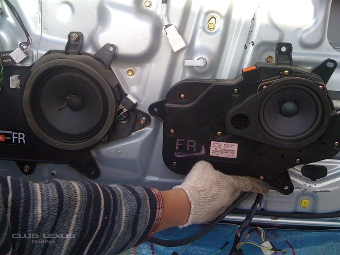

Волем случая, а именно в конце августа пенсионер мне немного отрихтовал пасажирскую дверь. Решено было менять на новую, т.к. ремонт с кучей шпатлевки не хотелся.
Вообщем теперь у меня машинка с акустикой от аристы, как говорится разница на лицо. В аристе идет JBL у меня в европейце без нави Pioner и меньше в диаметре. Very Happy Насчет звучания, не знаю на мое ухо миды стали лутчше и когда громко одна уже не справляется а вторая еще нормально. Вторую еще не поставил, приболел. Временно на одной стороне поставил в настройках +1 чтобы скомпенсировать звук.

а у аристы без фазоинвертора ящик я так понимаю, по мне пионерки штатные двольно таки не плохо качают

штатные хорошо играют и сам бы не полез менять, но достались они с дверью новой а вторая по бартеру. а вообще интересно, по идее чем больше тем же лутчше должны быть? да и япошки наверно себе не будут пихать хуже?
