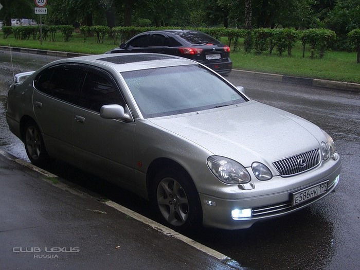

Ну вот и продал машину, ушла за столько за сколько хотел. Долго сомневался продавать или нет как только появился реальный покупатель начал включать заднюю и одно так пропустил. Решил что будет то будет, висит неделю и снимаю, поднял цену т.к. уже дербанить ничего не хотелось. В итоге забрали ребята за 4000 км от Москвы. Теперь машине предстоит долгая дорога домой к новому хозяину. За эти два года она не постарела а наборот приобрела новый наряд, стала блестететь и было ее новое рождение.
