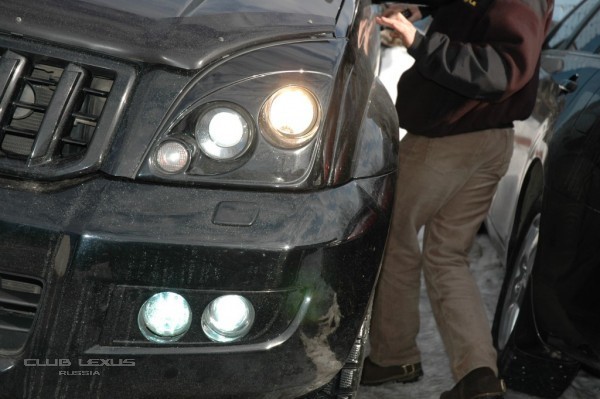

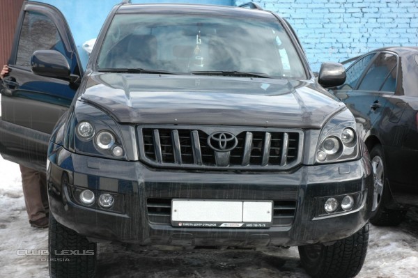

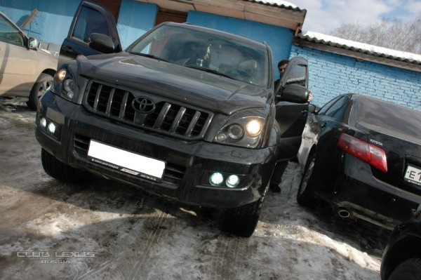

Вот как один из клиентов решил проблему света на Прадо
А вообще надо начать с дорог и дорожной разметки
Профессиональный(!) свет

Просто ВЕЛИКОЛЕПНО!!!!!!! Где же занимаются таким тюнингом???
Lexus RX350, 2006 г.в., 115000 км

Где делают такой тюнинг, как на фото выше?!????
Везде! Но, крайне дорого. "Нам" такие понты не нужны. Wink
PS У Стаса это будет под "пятёрочку". Shocked

IPSIV писал(а):
Под 5000 убит енотов??? Shocked Я правильно понял?
7-03-2009
7-03-2009
h0h0l писал(а):
Под 5000 убит енотов??? Я правильно понял?
Правильно. Ненужна "нам" такая илюминация. Да ёщё и гомосечной температурой (на фотках сиииненькие)
У заказчика явные павлиньи комплексы. Т.е. главное не видеть, а чтоб остальные видели, что он обксенонился по самые некуда. Very Happy

IPSIV писал(а):
Согласен! Я бы только сделал себе также туманки, поэтому и спрашиваю, где такие чудо туманки делают?!

Итак, очередной отчет сегодняшних моих "покатушек" по сервисам, в поисках желаемого результата:
был в компании, которая является официальным поставщиком, всей, официально поставляемой, в Россию, оптики фирмы Hella.
1) Решал вопрос, про подобные туманки, как на фото (выше) - результат меня не порадовал, после того, как мастер посмотрел мой бампер, сообщил, что влепить туда такие туманки не возможно, по причине того, что за бампером, очень мало места и линза туда не встанет. Огорчился.
