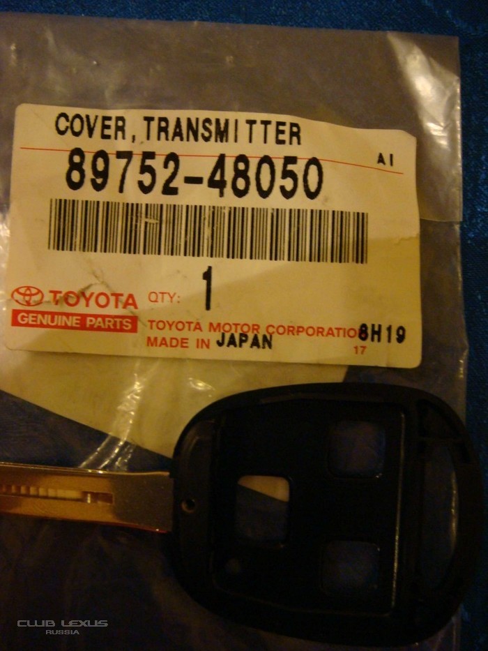

Заготовка для ключа GX 470:
Если сломался корпус ключа зажигания на Lexus GX
Вид с разных сторон:

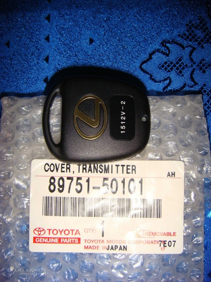

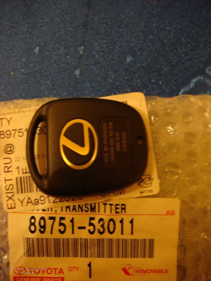

Крышка ключа:
или
Разница только в надписи на крышке.

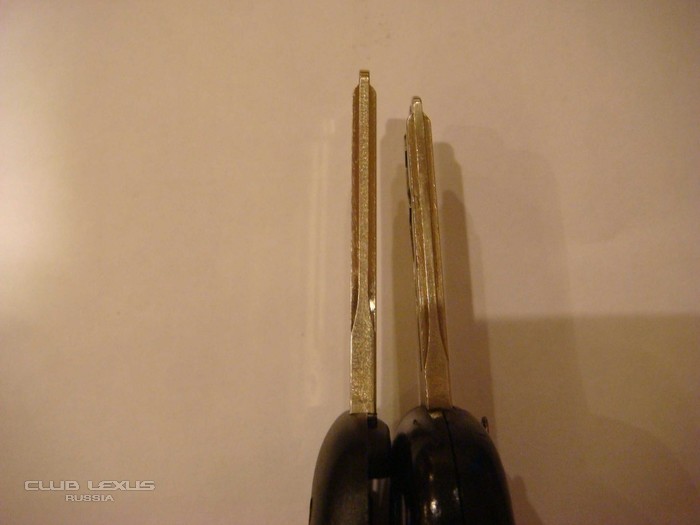

PS: Заготовка из этой темы
link
имеет более короткое "жало"

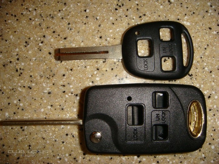

Придёться купить, раз такие рекомендации Smile
На RX-е уже шатается - вот, и попробую заодно складывающийся...

Ну вот, вот он какой - австралийский "олень" Smile
(потому как из Австралии прислали)
Недостаток - один: ну ОЧЕНЬ большой
На обратной стороне отверстия под болтики заклеиваются наклейками
