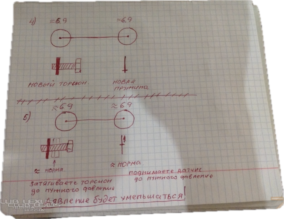

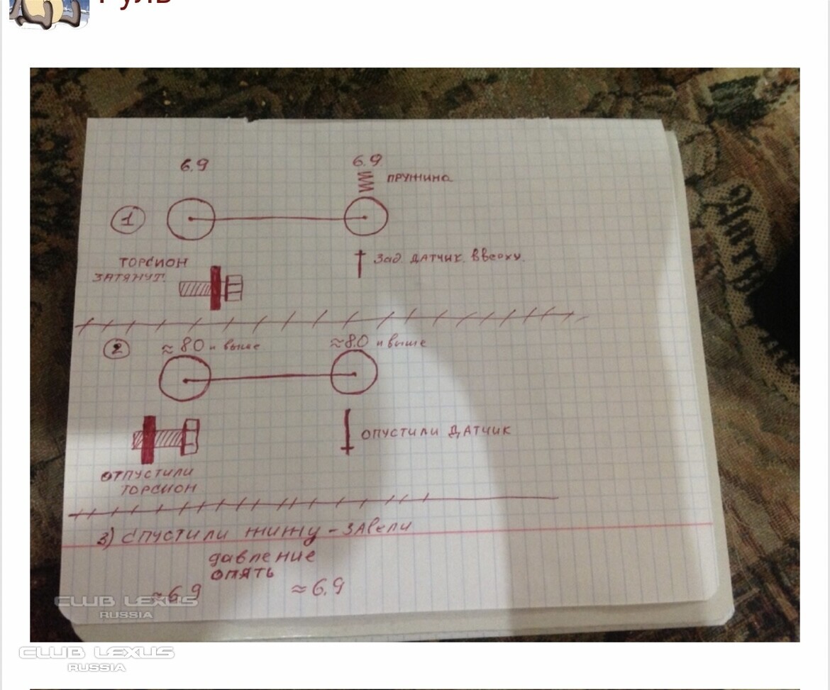

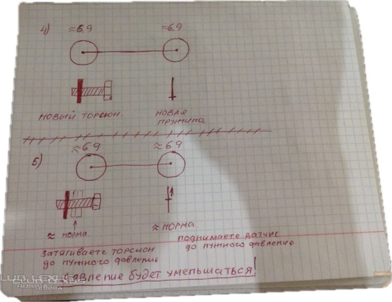

Andyross79, Вот на форуме описано как роспуском торсионов вывести давление. Груши нетрудно проверить, собрав стенд из гидродомкрата.Почему новые пружины +10 не вытянули давление?

Ruslan37305, ну торсионы-то у меня старые, но запас по болтам еще приличный (есть куда тянуть). Почему пружины ОВК оказались слабыми - вопрос не ко мне.. Регулировать каждый день и проверять возможности нет - в москве сервисы могут только пружины поменять по записи за неделю, а заниматься измерениями - им не выгодно и не интересно. Так что в Дубне пока надежда все отстроить, когда там буду. Там готовы крутить, что скажут. Про поднятие датчика не уловил - машина-то по геометрии правильно выставлена и датчики тоже. Если поднять датчик задний, зад опустится и да, давление снизится, но горизонта уже не будет.

Andyross79, вот оба фото с форума только в обратной очередности, перепутал
