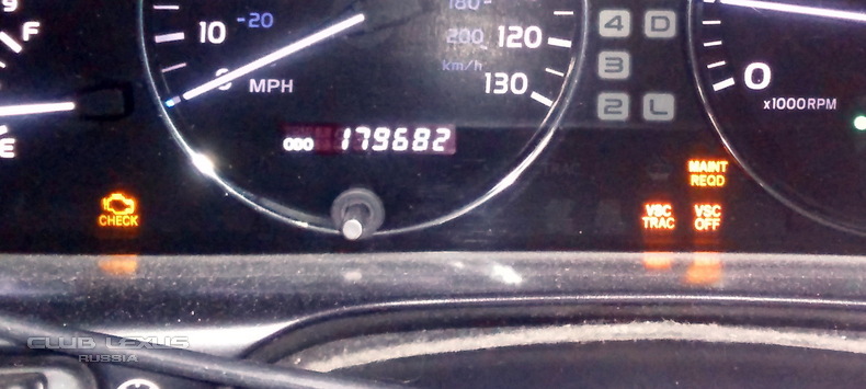

я еще не успел датчик поменять.но офф начинает раздражать конкретно.заметил.что ошибка(1764)на работу подвески.на режимы не влияет.даже на месте авто сам выравнивается.но почему ошибка выскакивает при открытой двери.и в момент появления офф, фары и подсветка приборов заметно теряют мощность(светят слабее) буквально на секунду.
КЗ по линии клапана ЦГА

можешь примерно ткнуть.где искать?может в схеме как то выделишь?

Не ткну. Тут надо смотреть всю проводку от мозгов до датчика давления и до клапана цга. Эта ошибка говорит о низком давлении и неработоспособности клапана цга. Как вариант, через актив тест приучить клапан цга, затем отключи датчик давления, открой дверь, посмотри, что будет, какие ошибки вылезут. Далее аналогично с клапаном цга. Вплоть до того, что на ближайшем разъеме отрезать провода и бросить времянку на датчик и клапан цга.
Ставлю на то, что не работает клапан цга, вплоть до того, что он умер

времянкой напрямую соеденить датчик давления и клапан цга?

Не тормози! ))) времянку вместо штатной проводки от мозгов до разъемов Smile)
Смысл этой ошибки в том, что мозги не видят изменения давления в тот момент, когда включается насос и открывается или закрывается клапан цга (не могу с мобилу детально и долго расписывать).Поэтому рекомендуется проверять, как сам датчик давления, так и сам клапан цга.

понял

а мозги под рулем.думаю, при замене корпуса замка зажигания не напакостили мне с проводкой.

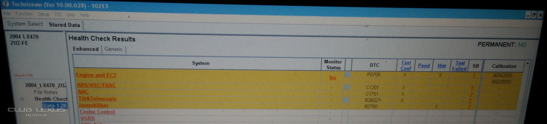

1751- ничего страшного, говорит о слишком долгой непрерывной работе. М.б. насос старый, м.б. жижа старая, м.б. сеточки забились
1201- тоже общая ошибка, типа некорректная работа двигателя.
0705- глюки под датчику селектора Акпп, возможно, что 1201- следствие этой ошибки
2602- проще стереть ошибку, чем искать причину. Это м.б. плохой контакт в ЗЗ, моторчиках, мозгах или каких-то разъемах. Стирай и не парься
2780- глюки ЗЗ, кстати, 2602 тоже, видимо, имеет общие корни с ошибкой 2780

Спасибо Серега за расшифровку!
1751 - я так и понял что насос уже на исходе, + жижа в морозы гуще, вот и ошибка.
0705 непонятно - проводку на сам датчик смотреть? или датчик?
2602 и 2780 - не парюсь, они с момента приобретения авто.

Может умирать сам датчик, ты же его постоянно трогаешь. Там могут умирать дорожки и ползунок, м.б. люфт. Попробуй стереть
