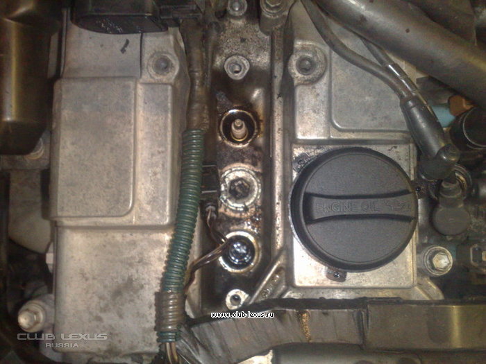

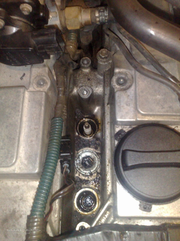

Затем мои руки полезли проверить свечи..Открутил крышку и посмотрел первую свечу..Был в шоке..Она плавает в непонятной какой то жиже..не бензин,ни масло..или я уже просто к тому моменту надышался всяких запахов,что не мог почувствовать чем эта жижа пахнет..Так как свечника нет Sad лежит только на 19 бл*ть Sad начал снимать дроссель,всё равно потом свечи проверять и всё доскональна сушить и протирать..

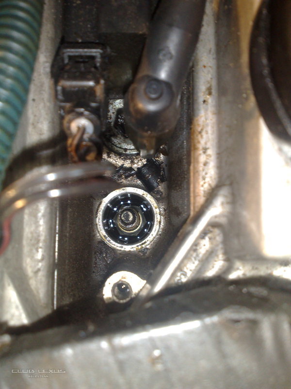

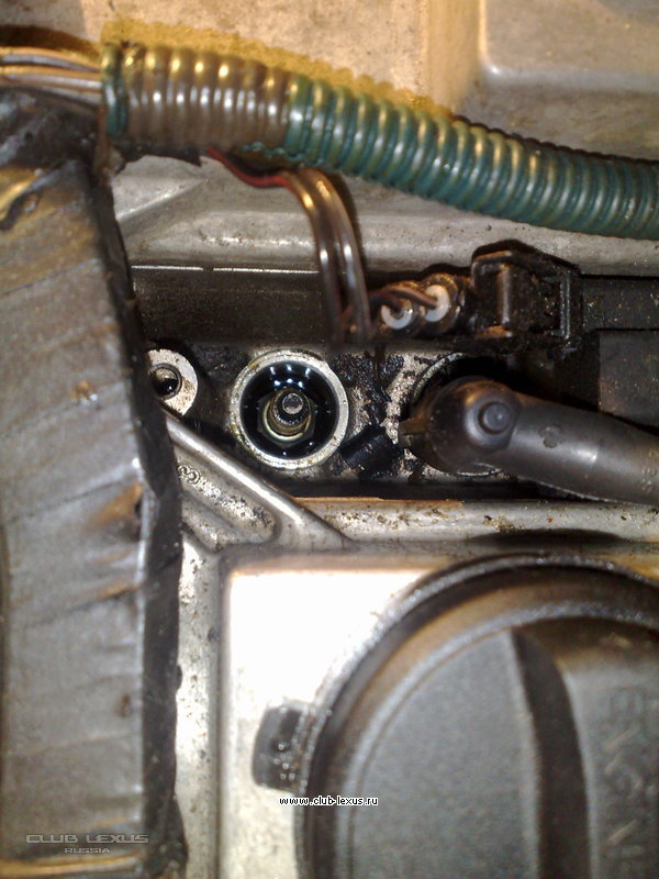

свечи плавают в масле,реально плавают,и чем дальше свеча,тем она больше находится в масле..с чем это может быть связано,подскажите пожалуйста??

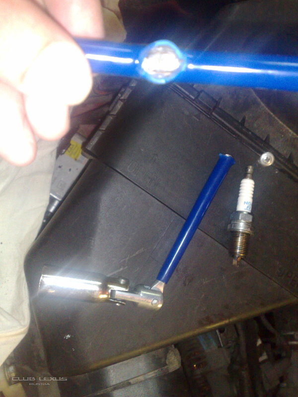

свечнику пришёл кирдык..так я и не открутил больше 1 свечи блин..поехали,между просмотрами резины,купил свечник себе с более толстой ручкой,будем надеяться что он покрепче будет..
Я когда-то тоже так ключ свернул. Но отломанная ручка - это еще не самое страшное, что с ним может случиться. На одной свече он сорвался и расколол изолятор. Я усилием руки развернул карданчик, штырь разболтался и выпал.... правильно, в цилиндр Exclamation . Хорошо, что он из черного металла был, я его магнитом на медной проволоке выловил. Так что лучше ключ в виде трубы с резиновой втулкой, а не этот "штопор".
Ну говорили же, прокладки клапанных крышек менять нужно иногда.
