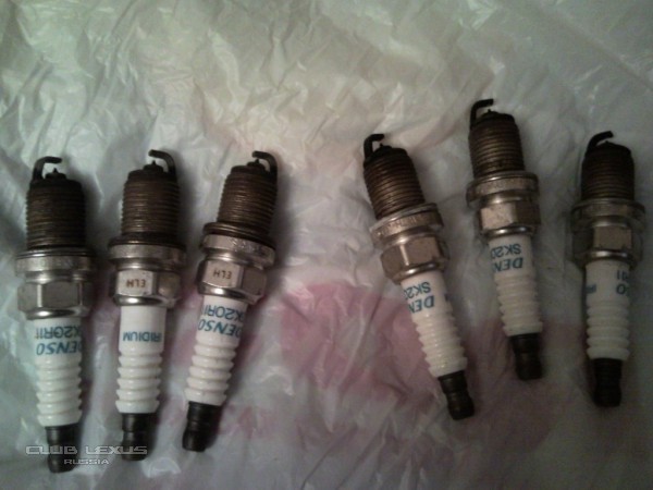

Забрала сегодня машину. Детонации на D нет, ровно так приятно работает как на легковушке (хотя весь ганжубас обычно с утра вылазиет, посмотрим). Изменилось еще то, что чуть придавливаешь газульку и машина уже начинает разгоняться (раньше для этого намного сильней приходилось притапливать). Расход пока выше 12 MPG не поднялся. Это напрягает Sad Свечки старые свои забрала и форсунку сломанную. Выкладываю фото. Извиняюсь за качество, но получается что в 1 ряду, где была обеднена смесь, свечи с белесым налетом, а во 2 ряду , наоборот, покрыты сажей. Неужели такая раскраска из-за сломанной форсунки?
принимайте новенького и check engine:)
