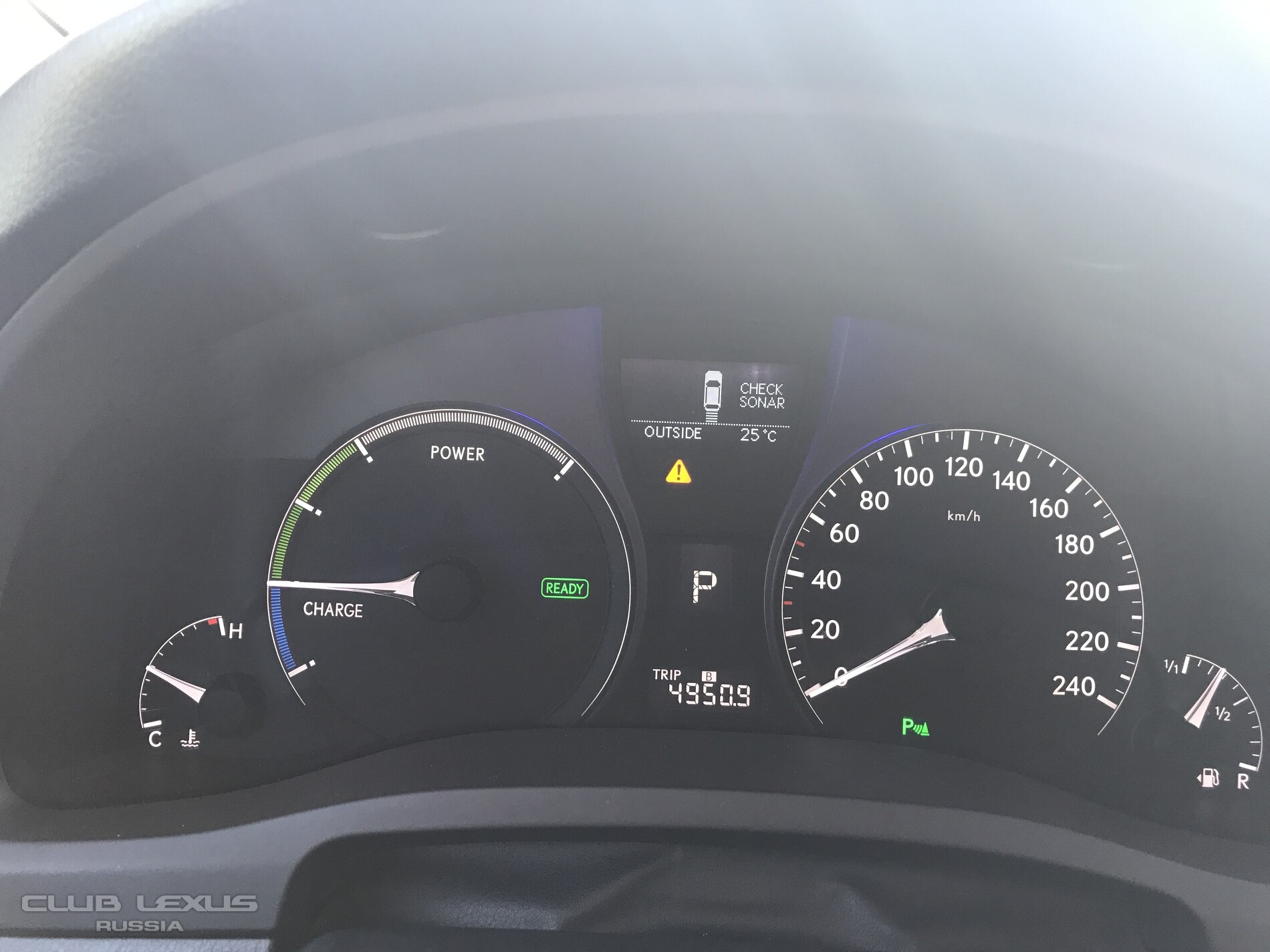

Похоже придётся менять средний задний правый парктроник.
Вчера писал ошибку "почистите сонар",сегодня уже "check sonar" и желтый восклицательный знак на панели приборов и на мониторе что то типа проверьте наличие препятствий,при этом на картинке справа вверху,где машинка задние средние парктроники в красном кружке.
Помыл сам датчики с губкой и мылом,помогло на 10 мин,как раз и выявили что не реагирует правый задний.
Остальные работают.

Может все же разъем или проводку проверить?

Проверим обязательно. Я все равно заказал один,пока есть недорогие по 3500 оригинал,лишним он не будет)
