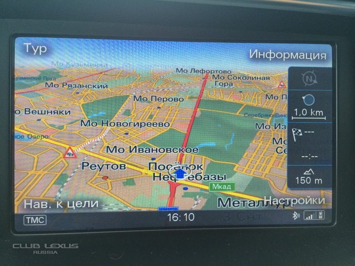

Друзья, c августа в Москве ведется открытое (то есть бесплатное для нас с вами) вещание информации о пробках в режиме ТМС, наши коллеги на Туарегах и Audi видят эти данные.
Штатная навигация Lexus должна показывать тоже... Картография-то та же Navteq (HERE).
Надо заставить ее это делать! )

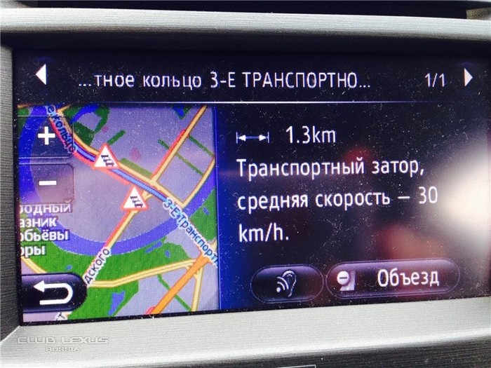

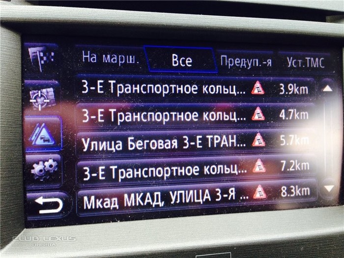

_alexel_ писал(а):
Не знаю где работает TMC, штатной системой не пользуюсь, но думаю на Gen5 "пробки" будет запустить вообще не реально, т.к. для приема данных в магнитоле должен быть второй тюнер, в Gen5 два тюнера я видел только я праворуких японских машинах...
Если хочется дальнейшего обсуждения этого вопроса, давайте продолжим здесь - club-lexus.ru/forum/viewtopic.php?t=85832
ТМС на gen6 работает, но не в России. Сам в Европе их тестил.
В Gen6 нет ТМС таблиц для России, а в Gen7 они уже есть (перекинуть в 6-ку вполне реально)
Вот для примера как в Москве на штатном Тойотовском ГУ показывает пробки
Пробки на штатной нави (ТМС) в РФ
Пробки на штатной нави (ТМС) в РФ[/img]
Да я только за... вот файл RDSTMC.KWI из 7ген - cloud.mail.ru/public/5prM/DNNhgm5wf
Только на вышеприведенных фотках система не 7Gen, а Touch&Go.. Это несколько разные вещи, если не сказать совсем разные...
