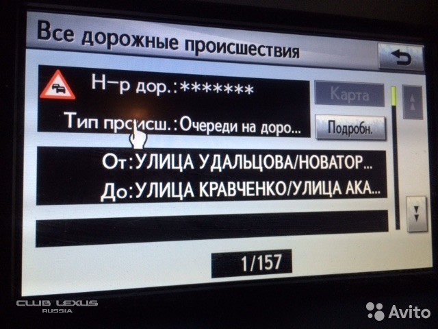

Просто для информации, а то тема что-то тухнуть начала...
На Avito появилось объявление
Цитата:
Лексус RX350 RX450h Русификация Навигация
Обновление карт навигации до последней версии с прорисовкой зданий и списком дорожных происшествий.
Ссылку на объявление наш форум блокирует Sad
Вот картинка оттуда -
Пробки на штатной нави (ТМС) в РФ
Если нет ветра, беритесь за вёсла.

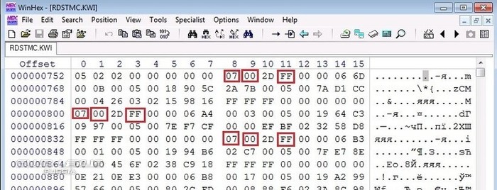

Кому интересно могут поэкспериментировать.
Вот "пустышки" в файле RDSTMC.KWI от Gen07.
В файле три таблицы для России.
1 - Москва и юго-запад от Москвы до границы.
2 - Питер
3 - Челябинск и Екатеринбург
Красными квадратами отмечены параметры СС/LTN/ECC в указанном порядке. Каждый параметр 1 байт.

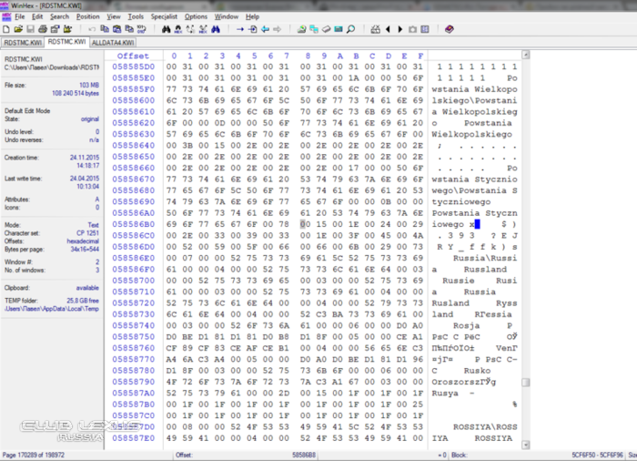

У меня есть желание поэкспериментировать сразу на Gen6.
В теории я это представляю так:
1. добавить в ALLDATA (Gen6) блок из файла RDSTMC.KWI с исправленными для России параметрами СС/LTN/ECC на правильные (условно рабочие).
2. добавить в ALLDATA (Gen6) блок из файла RDSTMC.KWI с ТМС таблицами России.

Димон RX400H писал(а):
Попробовать можно, но если в Ген7 в файле RDSTMC где-то используется абсолютная адресация, то ничего не получится. Но эксперимент провести стоит, если есть такая возможность.
Пока препятствие одно - не пойму где начинаются и заканчиваются эти блоки.
RX450h 2010
Prius Plus 2016
21-04-2016
21-04-2016
Думаю, что VVS_24 подскажет.
