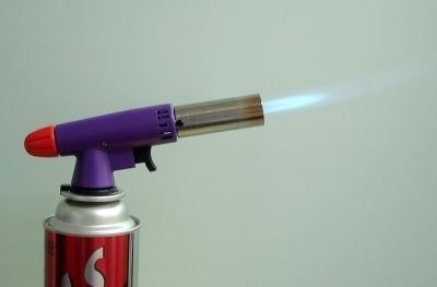

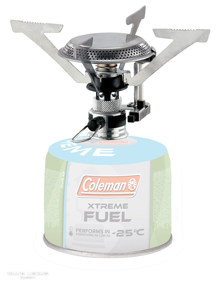

У меня вот такая Колеман Ф1 (лайт и фулл версии, 7 и 5 квт) Подшипник задней ступици.
и вот такая Подшипник задней ступици.
Кольца разогреют без проблем!
