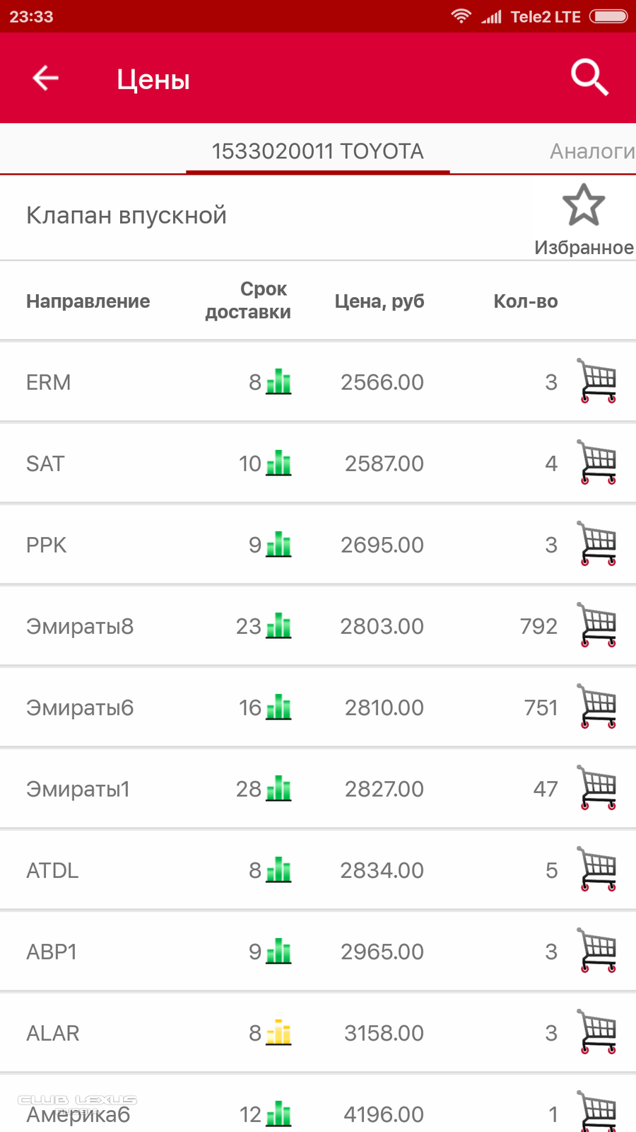

San, цена клапана в районе 5 руб
14-12-2017
14-12-2017
2,5 рубля - красная цена за 1533020011 и 1534020011

tero, вот Автодок в Иркутске
Клапана VVT-i ( ошибка P1349 )

Ну брать наверное надо оригинал все же.
14-12-2017
14-12-2017
В смысле? Это и есть оригинал.
1533020011 устанавливался с 2001 года. Полный заменитель 1533020010.
