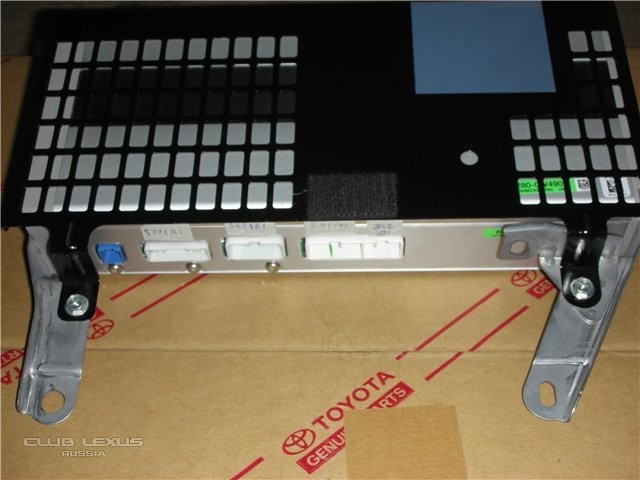

Блок который вы снимали называется видеотерминал в него приходят цифровые и аудио сигналы от DVD чейнджера и потолочного монитора.
Если уселок исправный может проблема в самом майфуне в который кассета вставляется, аудиосигнал на уселитель идёт с него, на уселке есть 24-х пиновый коннектор S39 в него с майфуна в экранированном кабеле приходит аудиосигнал, в кабеле четыре провода зелёный, красный, белый черный, попробуйте на зеленый и красный или белый черный повесить обычный динамик от радио должен быть звук еле слышно, если так и есть значит майфуну пришел пи...ц.

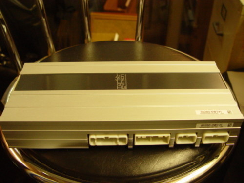

уселок такой )))

Уселок Mark Levinson?
Динамики штатные не меняли?
4-09-2012
4-09-2012
Уселок Mark Levinson, динамики тоже родные. Три года (как купил) ездил проблем не было. 3-й раз уже сгорел, явно что то замыкает. Самому как нибудь можно проверить хотябы сопративление с динамиков и буфера?
