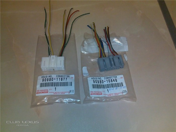

amesropyan писал(а): А он за усилитель просит 400 а за перепайку 50 , усилитель клиент оставил продать и не отдает за дешево
Да там паять то ничего не надо, заказать два пустыз разъёма для прадовского уселка и переставить пины, часть пинов останутся не задествованы т.к. у прадоса динамиков меньше.
Уселку цена в базарный день 50$, поищи на прадо клубе бывет народ продаёт их или на AVITO много попадается, может продован переслать согласится.
Вот лови, продает штатный прадовский усь за 33$ )))
Кто может подсказать : вместо 86280-0W490 подойдут ли 86280-0W380 или 86280-0E010 ?? Разьемы идентичны один к одному и еще подскажите пожалуйста назначение маленького синего разьема .
Должны подойти, только распиновка разъемов может быть разная, нужно иметь эл. схему авто на который устанавливается данный усилитель, т.е. выходы на динамики и их количеству, могут отличаться, перед зад, право лево и на саб.
Синий разъём х.з. для чего, толи антенна или чота с нави связанно.
Спасибо Виталий !
Наверное закажу с Е-Бея ,и еще есть такая компания АВТОПЕРЕХОДНИК, так их спец уверяет что есть адаптер который соединит нештатный усилитель со штатной головой ,во всяком случае жду от него окончательного ответа а там видно будет Грустно ездить в тишине
amesropyan писал(а): Спасибо Виталий !
Да не за что, ток наверно если с эбея покупать то уже родной.
Про такой переходник не слыхал не разу, скорее всего это адаптер для подключения не штатной головы к штатному усилителю.
