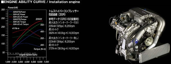

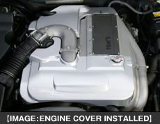

двигатель на 300 3GR-FSE, точно такой же как на краунах
вот этот кит
впрос только в том что производят ли его до сих пор или нет
Цитата:
FIT TO: CAR:CROWN ATHLETE
MODEL:GRS182
MANUFACTURE YEAR: 2003.12~2005.09 CAR
(EQUIP WITH 3GR-FSE(3L) ENGINE MODEL ONLY)
Тюнинг двигателя GS III 3GR-FSE и др
источник здесь link
ну а здесь собственно официальный релиз TOM'S www.tomsracing.....jp/e/arcive/2006_02_24.html
и инструкция по установке с картинками для интересующихся, правда на японском но красиво))

Такая категоричность от тудаSmile уз японии. Я писал им на предмет компрессора на ГС. Сказали на гс300 нема компрессора Smile
да и не отображается релиз Smile
