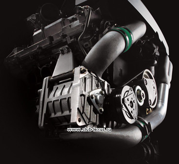

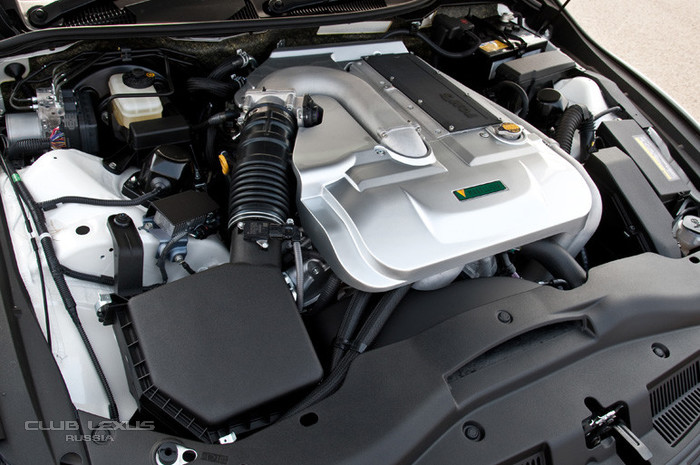

да опять же, этот двигатель не настолько дубовый чтобы можно было просто впихивать в него все эти хахаряшки и дуть 1.5... заставить в гаражных условиях нормально работать прямовпрысковый двигатель без нарушения смесеобразования одним паяльником сомнительно, беглый поиск мозгов для ГР на яхе ничего не дал, равно как и субкомпов разных и прочего железа... есть только компрессорные полные комплекты томс, HKS которые работают на 0.5 там помоему даже мозг не надо менять, штатный обрабатывает все... потом подгонка и монтаж внешних элементов, на ЖЗ этого как грязи, на ГР опять же кроме кит компрессоров ничего нет и для меня сомнительное удовольствие как по деньгам так и по затратам на поиск и изготовление хотя бы "хэнд мэйд" впуска выпуска ... поэтому самое простое и реальное это установка компрессора, а не турбы...
на этом форуме на лексе реализован наддув у Демон 13 и MAD-M@X ещё в декабре 11 года собирался дуть 2ГР... результата пока нет...
Tolex Tuning может установить комплект томс/моделиста на 2 и 3GR-FSE - 350000р, едит с их слов как 460й
Тюнинг двигателя GS III 3GR-FSE и др
HKS GT Super Charger 2GRFSE 336000р
www.gtism.ru/ca...og/product.cfm?productid=147
8-06-2013
8-06-2013
мне конешно повезло, что у меня друг шарит во всей тюнечки очень глобально! ) он без особого труда вживляет АЕМ мозги от любого авто, в соотношении цены и возможности этого мозга, просто идеальные, на ебей мне мозг от Цивика достался за 13 т.р., по фунцкиональности они все одинаковые, разная тока распиновка на фишках, он берёт проц от того мотора на который садит этот мозг, извлекает из него фишки и делает переходник и перераспиновку, и нужно будет найти ответные фишки от той модели авто, на который купил АЕМ, дальше уже начинается настройка! Если подходить к полному тюненгу это не только затратно, но и очень геморно, без хороших денег или очень хорошей поддержки лучше не связываться!
Чаргер вещь неплохая, но этих денег он точно не стоит!
