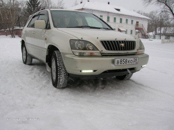

На Ретро смотрится примерно так:
Дневные ходовые огни

весьма интересно!
тож надо присматривать для себя такие же.
16-01-2011
16-01-2011
Епрст.
На ретрике неплохо.
А RXII? Кто-нить монтировал?

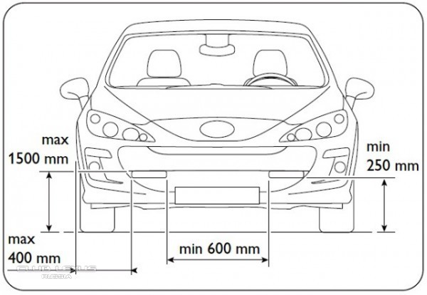

И каким же местом эти огни не попадают под ГОСТ...?
Цитата:
Согласно ГОСТ Р 41.48-2004 «Единообразные предписания, касающиеся сертификации транспортных средств в отношении установки устройств освещения и световой сигнализации», установка подобных устройств на автомобиль допускается. Пункт 6.19 сего ГОСТа допускает факультативную установку дневного ходового огня при условии, что размещение будет соответствовать нормам (см. рисунок) и функциональная электрическая схема будет надлежащей.
«В случае установки дневные ходовые огни должны включаться автоматически, когда приведен в положение «включено» орган управления запуском/остановом двигателя. Должна быть обеспечена возможность приведения в действие и отключения функционирования автоматического включения дневных ходовых огней без помощи инструмента (без участия дополнительных клавиш — прим. редакции). Дневные ходовые огни должны выключаться автоматически, когда включаются головные фары, за исключением тех случаев, когда головные фары включаются на короткий промежуток времени для сигнализации участникам движения».
Другое дело что есть масса не сертифицированных "огней".
